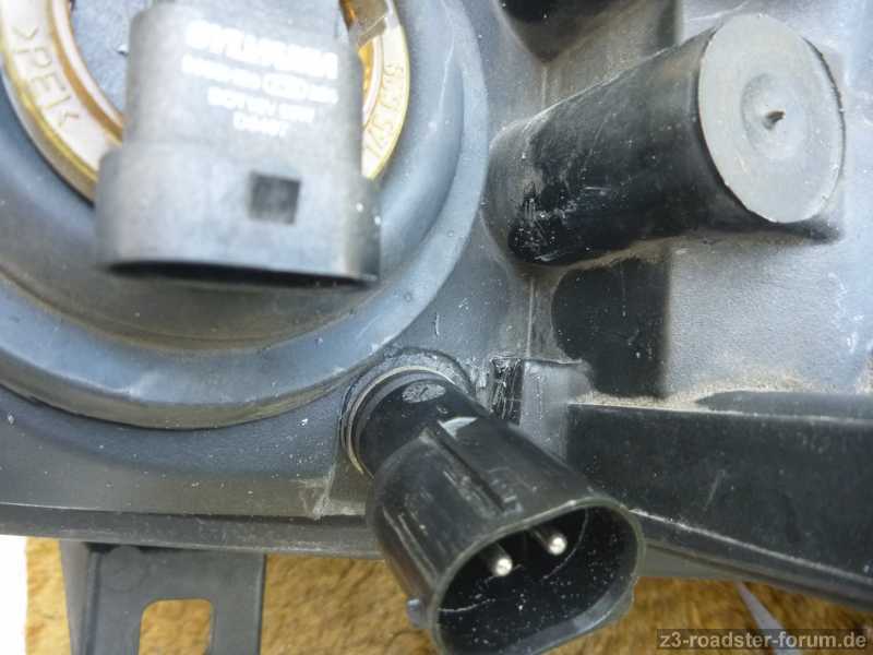

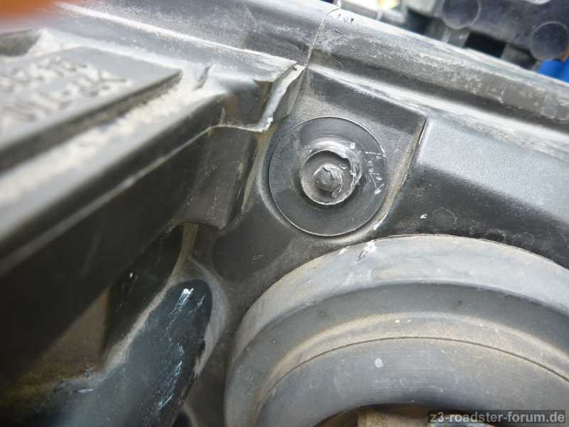

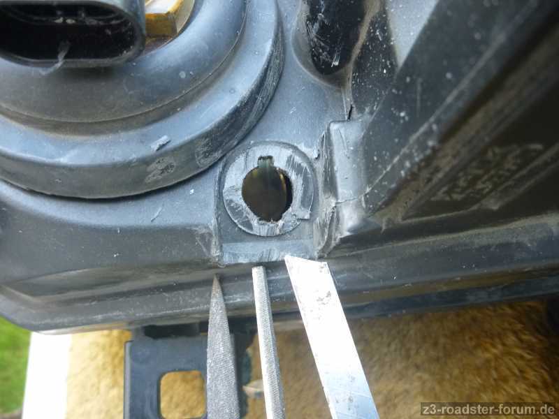

Beitragvon Cook » 17.07.2014 02:02
Dank Fuxi hab ich mich an die Lampe gewagt.Es hat geklappt.Mit Cuttermesser und kleinem Feilenset das Loch freigelegt und Standlicht passt.( hier noch nicht richtig,aber ein wenig feilen und es sitz genau)
