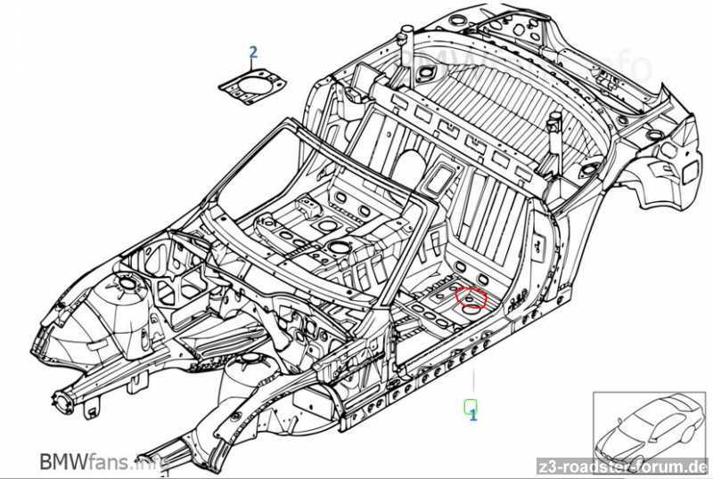

Habe heute wegen was anderes unterm Auto gelegen und dabei folgendes bemerkt: Die Karosserie hat zur straße hin auf jeder Seite ungefähr 3 Löcher, welche jeweils so groß sind wie ein 2 Euro Stück. Diese Löcher sind mit eingeklemmten Deckeln verschlossen.
Der hinterste dieser Deckel auf der Fahrerseite hatte sich gelöst und stand etwas offen. Habe ihn in beigefügter Skizze markiert. Direkt dahinter ist schaumstoff. Offensichtlich der schaumstoff direkt unter dem innenraumteppich.
Dieser Schaumstoff ist extrem feucht. Keine Ahnung wie lange der Deckel schon offen stand, aber ich glaube nicht dass das wasser von unten reingespritzt ist (bin schon lange nicht mehr bei regen gefahren). Aber der Wagen stand die letzten Wochen trotz Starkregens auf der Straße.
Warum ist da drin feuchtigkeit? Innen AUF dem Teppich finde ich nirgends was. Kann das vom alten Verdeck irgendwo reintropfen?

Die Löcher sind Montagelöcher aus der Produktion, welche eigentlich dauerhaft durch die Gumminippel geschlossen werden sollten.
Das Wasser kommt, wenn der Teppich trocken ist, mit ziemlich hoher Wahrscheinlichkeit von unten. Der Schaumstoff hat ja kaum eine Chance zu trocknen.
Ausbau der Teppiche ist eigentlich nicht schwer...nur extrem aufwendig...alles muss raus...ich würde die Dämmmatten dann auch tauschen und nicht nur trocknen, da diese relativ sicher schon gammeln.

üblicherweise stammt dieses Wasser von einem undichten Verdeck/Fenster. Das ist der tiefste Punkt, an welchem sich das Wasser sammelt. Auch wenn der Teppich längst wieder trocken ist, kann noch Wasser in dem Schaumstoff stecken. Dieser trocknet an dieser Stelle dementsprechend schlecht.

Auch wenn Du vermutest, das Wasser in die Löcher nicht reingespritzt sein kann, so kann es trotzdem so sein.
Beim Fahren werden durch den Fahrtwind mitunter ganz seltsame Druckverhältnisse erzeugt (durch den Bernoulli-Effekt).
Es ist nicht auszuschließen, das das Wasser an der Stelle (oder auch an anderen) regelrecht "angesaugt" wirdund sich dann seinen Weg sucht.
An der Stelle trocknet es natürlich nicht gut ab.
Andererseits ist natürlcih auch möglich, daß Du einfach ganz klassisch eine Undichtigkeit des Verdecks hast.
Also am besten in entsprechenden Forumsberichten die Stellen nochmal nachrecherchieren und dann eine Testfahrt im Regen machen.
