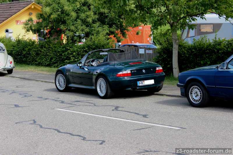

Hier ein Foto. Die Ansicht ist nicht gut geeignet um die Räder in den Kotflügeln zu zeigen. Habe noch keine anderen Fotos.
