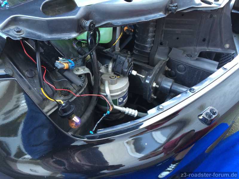

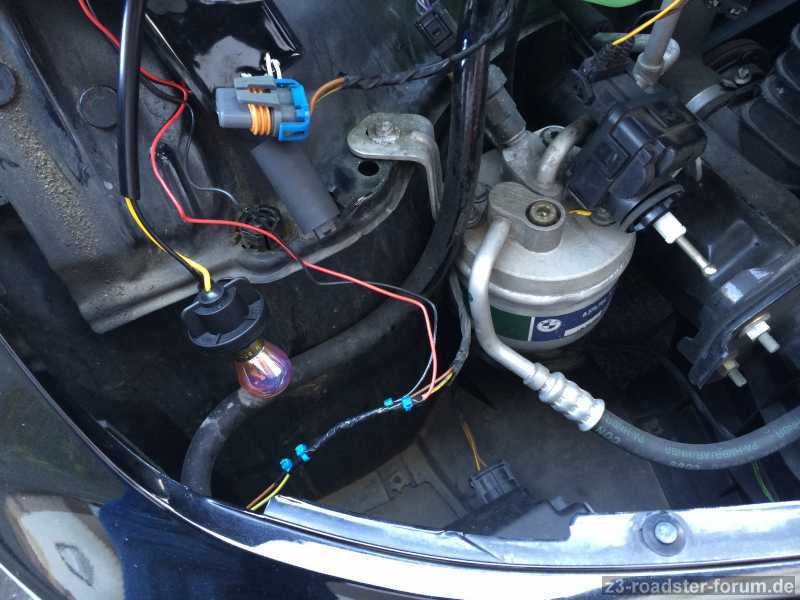

Ich kann dir nur mit einem Bild im ausgebauten Zustand helfen...ich glaube einfach bisschen dran ziehen..hin und her...hatte ihn aufeinmal in der Hand ...

Wenn du den Bajonettverschluss offen hast bisschen den "Stift" nach unten ...da müsste es klappen...bisschen mit Nachdruck

Hi,
Aufdrehen
Seitlich ausklinken geht nur in eine Richtung.
Ist ne Kugel in ner seitlich geöffneten "Pfanne"
Am besten ziehst du an einer der beiden lampenfassungen dass geht es am leichtesten. Sonst hast du ja Zug auf der Kugel.

Vielen Dank für die rasche Hilfe, hat geklappt.
