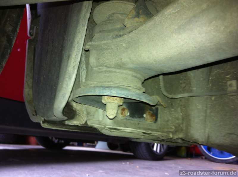

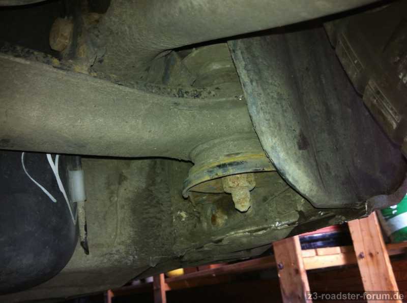

Es scheint als wenn da aber ein Zusammenspiel von zwei Geräuschen stattfindet. Bei wirklich schlechten Straßen gibt es noch immer ein "klopfen" vom Unterboden aus. Ich hab jetzt mal die Tonnenlager im Visier.
Anbei zwei Bilder, wäre nett wenn jemand sagen könnte ob da schon Handlungsbedarf besteht.
Stimmt ihr alles? Das Auto steht auf allen vier Reifen.
