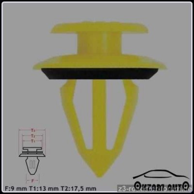

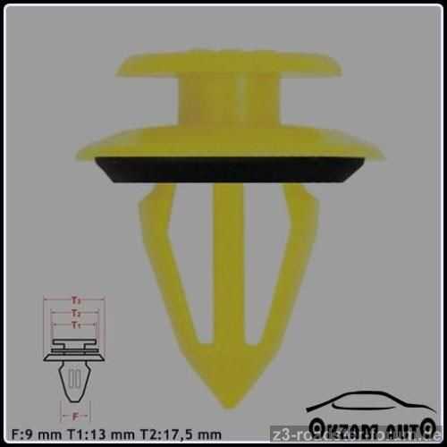

Hi,
Ich habe ja auf originale Kiemen umgebaut und brauchte daher die Clipse in Neu. Bei BMW soll EIN Clips ~3,50€ Kosten. Bei 10 Clipsen kommt da eine stolze Summe zusammen.
Ich habe mir also die Aufnahme an den Kiemen und an der Motorhaube ausgemessen und mir bei Ebay welche gesucht: 10 Stück für unter 5 Euro. --> Ebay-Artikel 130540511942
Die Clips passen super und haben sogar eine kleine Gummi-Lippe.
Vll. hilft die Info ja dem ein oder anderen.

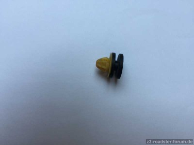

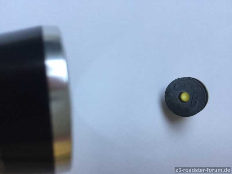

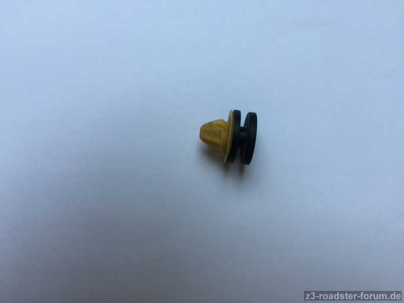

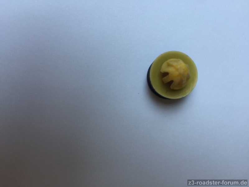

Gegen gelb hab ich nichts. Habe in meinem Fundus diesen Clip hier gefunden, der entsprechend verbaut war.
Ist zweiteilig und hat die Prägung „TRW“ und „50“ auf dem schwarzen Teil. Jetzt heißt es recherchieren...

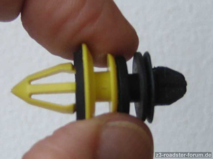

Habe mir die Clipse auch liefern lassen,
Die wurden als für den Granada passend beschrieben und 9mm.
Die Aufschrift lautet bei mir, anders als bei Andreas, nämlich: RHB und >Pom<
An den Kiemen dürften sie passen, ob dann allerdings
Männlein und Weiblein kompatibel sind, da habe ich so
meine Zweifel.
Allerdings habe ich das noch nicht ausprobiert!
Trotzdem Danke für die Info, Sven :thumpsup:

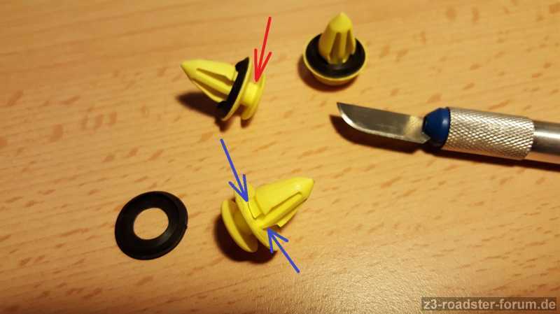

auch wenn das Thema seit mittlerweile 14 Monaten ruht, so habe ich dennoch zwei Verbesserungsideen, die ich euch nicht vorenthalten möchte.
Ich habe die Clips nun nämlich auch verbaut und kann bestätigen, dass sie passen, aber sie sitzen zu locker in den Kiemen.
Daher sollte in der umlaufenden "Nut" (roter Pfeil) zusätzlich eine Art Unterlegscheibe aus dünnem Gummi eingebracht werden (bspw. aus einem alten Fahrradschlauch herausschneiden), damit die Nut schmaler wird und die Clips satt und ohne Spiel in den Kiemen sitzen.
Außerdem habe ich im Bereich der blauen Pfeile jeweils einen Schnitt eingebracht. Dadurch sind die Rasthaken viel leichter zusammen zu drücken, was die Montage und vor allem auch die Demontage der Kiemen enorm vereinfacht.

Ich hatte mir auch wohlweisslich die Gelben bestellt, bevor ich an den Kiementausch ging.
Die Originalen haben es nicht alle überlebt. :(
Deshalb hab ich sie auch nicht nochmals verwendet. Bei mir sitzen die aber fest , nix wackelt- aber wenn es so gewesen wäre, hätte ich von den anderen Clips (hab gleich 3 Tüten geordert) die Gummischeibe an der Stelle drübergezogen.
Deine Idee mit dem Fahrradschlauch ist aber auch ganz gut :thumpsup:
