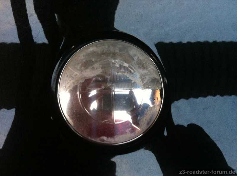

Vorhin meinen Kofferraum geöffnet und das Emblem in desolatem Zustand vorgefunden (siehe Foto).
Ist das Emblem nur gesteckt, irgendwie gesichert oder geklebt?
Wie bekomme ich das ab?
Danke vorab für eure Hilfe!
P.S.: Ist es das gleiche wie das der Motorhaube?
Hat jemand noch eins über?

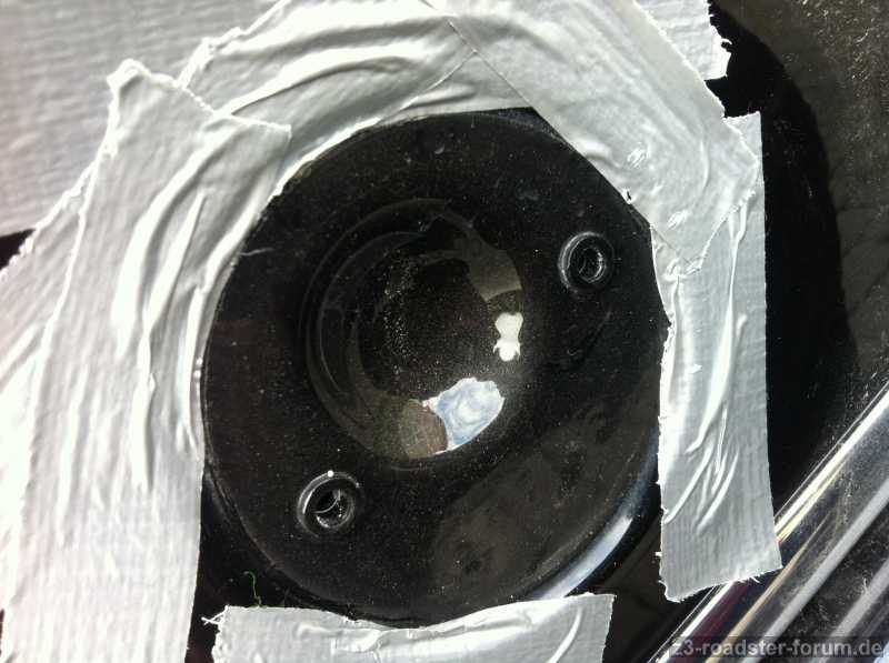

Vorsichtig abhebeln. Am besten Lack aussenrum abkleben.

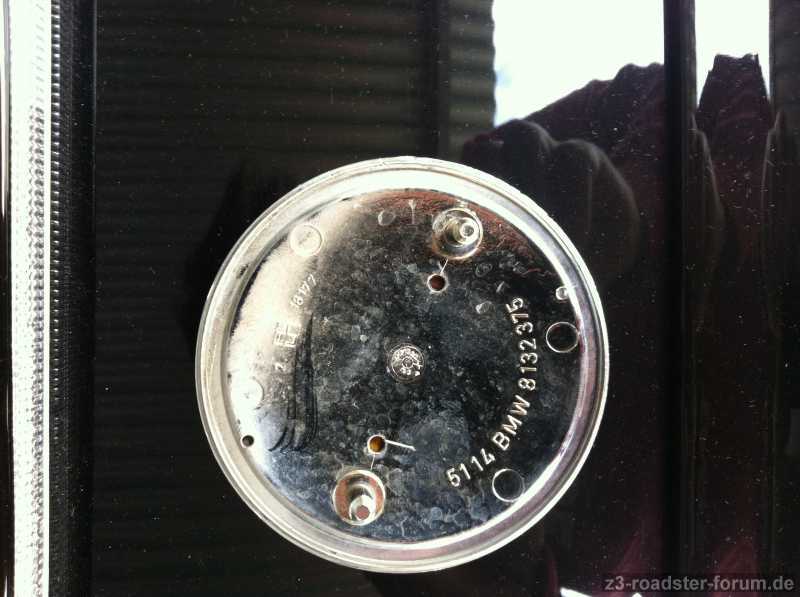

Also zur Auflösung:
Das BMW-Emblem des Facelift-Roadsters ist nur gesteckt und nicht geklebt.
Teilenummer 51148132375 mit 82mm Außendurchmesser.

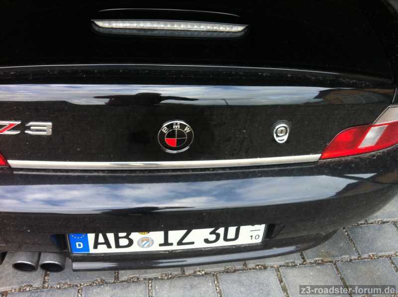

Beitragvon IMOLA 3.0i » 13.05.2014 11:30
....so, wieder der Alte!!
