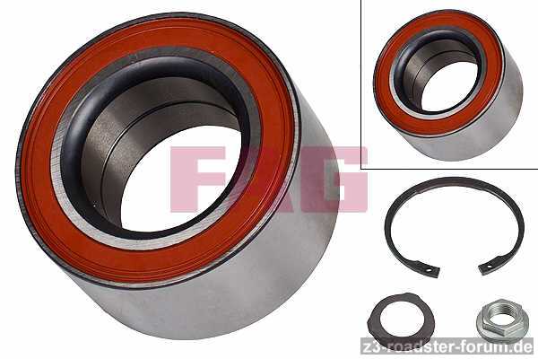

das der Kfz-Sachverständige (TÜV-Prüfer) der Meinung ist das ein geschlossenes Radlager nachstellbar ist, stimmt mich nachdenklich - ist natürlich Unfug! Das Radlager sollte, wenn es denn Spiel bekommt (Rad kippelt bei freigehobenem Fahrzeug), erneuert werden. Meist sind auch Laufgeräusche des Lagers hörbar. Kann man recht gut simulieren - auf gerader Strecke in den Rückspiegel schauen und Slalom fahren, tritt das Laufgeräusch bei Linksschwenk auf ist das rechte Lager defekt, bei Rechtsschwenk das linke Lager. Defekte Lager machen unter Last (deshalb Slalom) die meisten Geräusche. Radlager müssen nicht paarweise getauscht werden, ich würde nur das defekte Lager austauschen (lassen). Das Lager mit neuer Mutter (selbstsichernd) und Segerring kostet in OE-Qualität um die € 55,00.
