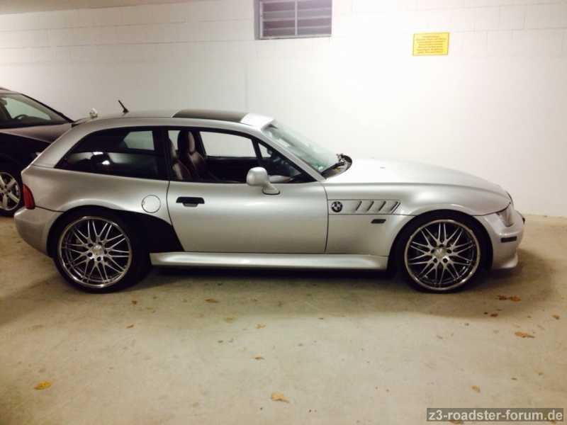

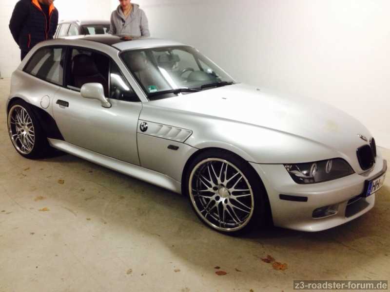

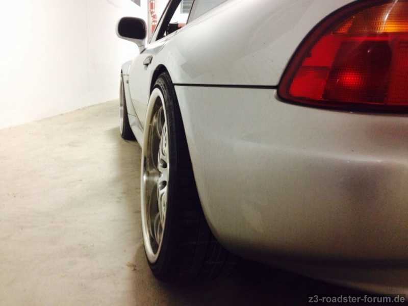

Beitragvon 333Z333 » 12.11.2014 13:44
Moin,
sorry hab es völlig vergessen ein paar Bilder hier reinzustellen von meiner Zicke.
Die Breytons passen gerad so ohne arbeiten. :D
