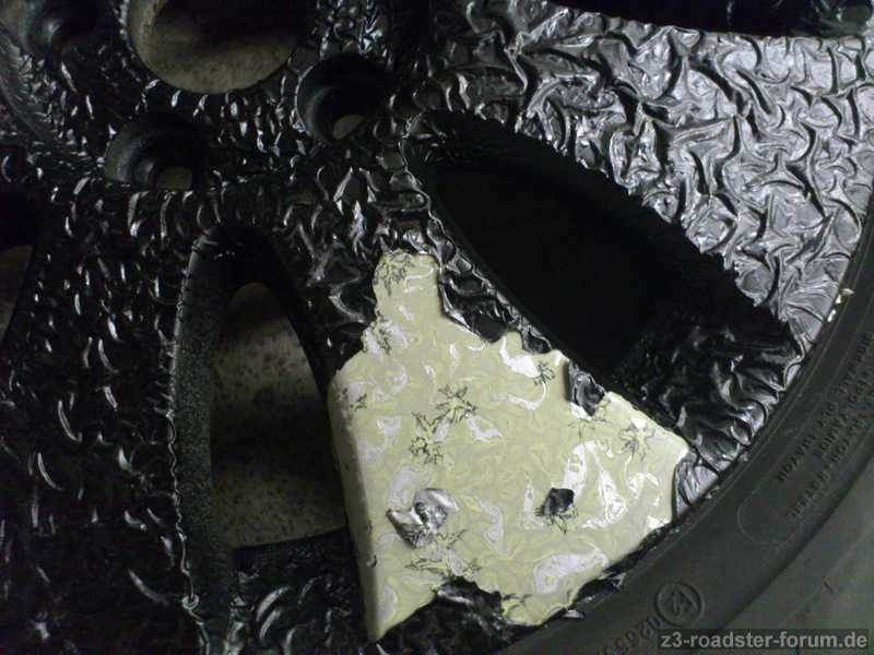

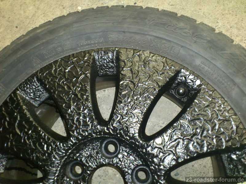

Grundsätzlich ne tolle idee und funktioniert auch. Wichtig: Es gibt spezielle Reiniger mit denen man es wieder wegbekommt und die Dicke ist auch wichtig zum wieder abziehen. Haben wir im Büro in einem Experiment auf meinem Schreibtisch heruasgefunden :pssst:
und wenns ganz toll läuft (Im Internet gefunden - keine Ahnung ob mit der Felge vorher alles okay war):
