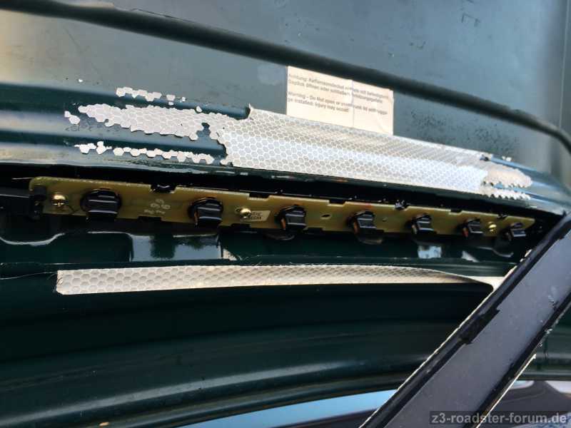

Beitragvon mikenett » 09.03.2014 10:38
Leider funktioniert eine der vielen Birnchen in der 3.Bremsleuchte nicht mehr.Ist dies reparabel"??????

Beitragvon eisi » 09.03.2014 10:39
...natürlich!
Dazu Bremsleuchte ausbauen und Nr. 4 Birnchen wechseln.
Hinweis: Pass auf die Dichtung auf, die sollte unbeschädigt sein. Mach nach dem Einbau gleich einen Dichtigkeits-Check, ansonsten gibt es eine böse Überraschung im Kofferraum. Leg großflächig Küchentuch im Kofferraumboden aus, Deckel zu, Gießkanne oder Schlauch und richtig draufhalten. Dann Deckel öffnen und schauen.

Beitragvon mikenett » 09.03.2014 11:07
Hi danke...aber wieso schreiben alle was von einlöten und ähnliches:-)))))

Beitragvon Steinbeizzzer » 09.03.2014 11:11
Die FL Bremsleuchte gibt es nur im Ganzen da muss man selber löten oder für 110€ eine neue kaufen :wink:

Beitragvon eisi » 09.03.2014 11:17
Der "Themenstarter" hat aber ein VFL-Modell (´96) :pssst:

Beitragvon mikenett » 09.03.2014 11:20
Oha.......alt ist doch manchmal gut und morgen mal schauen.Ich werde berichten.Im übrigen hat der TÜV das eine Birnchen bemängelt,die Deppen

Beitragvon eisi » 09.03.2014 11:33
Hier zeigt sich wieder einmal, dass die gute alte Zeit wirklich um einiges besser war als ihr Ruf heute ist :wink:
Wobei löten auch kein Problem wäre...

Beitragvon Steinbeizzzer » 09.03.2014 12:16
eisi hat geschrieben:Servus!
Das weis ich, ich bezog mich auf das löten, welches ja beim VFL nicht nötig ist

Beitragvon mikenett » 10.03.2014 07:40
So,war alles easy.........mal bei dieser Gelegenheit alle Birnchen gewechselt.Danke Euch
