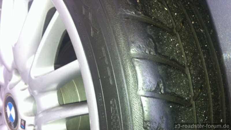

Ich hatte es schonmal angesprochen... die Kiste hat kein schönes Fahrverhalten. Die Spurplatten sind runter ein Gummilager vom Querlenker wurde getauscht, der Rest laut TÜv alles ok. Nicht besser.
Fahrzeug hat Org. M-Fahrwerk drin.
Vorne 225/40, hinten 255/35
Der Wagen springt und versetzt fleißig, fährt sich nicht schön, auch ein bekannter, seines Zeichen Autohändler ist der Meinung.
Liegt das an der 255?, runter auf 235 bringt das was? Auf 8,5 Zoll Felge geht wohl Minimum 225.

Was haste als Luftdruck?
Ich hab die Schnitzer typ II, ebenfalls mit 225/40 ET35 VA und 255/35 HA ET28 mit Platten, bei einer 8,5" mit Hankook V12 und max. 2,1 bar! sowie M-Fahrwerk, wie du.
Damit hab ich seit 8 tkm keine Probleme ....

Vorne Yokohama
Hinten Dunlop Sport maxx

Beitragvon joe612 » 06.03.2014 21:20
Sorry aber ich muss korrigieren:
Hinten: die Reste vom Dunlop.
Denke hier wird dein Hauptproblem sein. Spurüberprüfung kann auch nicht schaden.

vielleicht ist nach 17 Jahren einfach dein Fahrwerk(hier die Dämpfer) platt??
Hab seit einem Jahr ein Gewindefahrwerk verbaut mit 255er hinten und das fährt sich wunderbar...

so wie der Reifen aussieht ist es kein Wunder, dass er sich nicht gut fährt...und der TÜV hat nichtmal darauf hingewiesen?
Und als Tipp, mach vorne und hinten die selben Reifen drauf, idealerweise alle neu. Der Zetti scheint recht empfindlich auf verschiedene Hersteller und all zu stark abweichende Profiltiefen zu reagieren
ich fahr übrigens auch 225/255 mit max 2 bar und habe keine Probleme

unterschiedliche Reifen= KO-Kriterium beim Zetti. Ich spreche aus Erfahrung. wollte das auch erst nicht wahrhaben. Ausserdem so unter 3mm Profil kannste das auch vergessen.
Der Zetti ist einfach anfällig auf sowas :!:

Vorschläge für Reifenmarken ? Macht es einen Unterschied ob 245 oder 255 ?
Die hinteren haben noch so ca. 4-5 mm, sind aber wohl durch die Spurplatten vorher etwas an der Kante in Mitleidenschaft gezogen worden.
