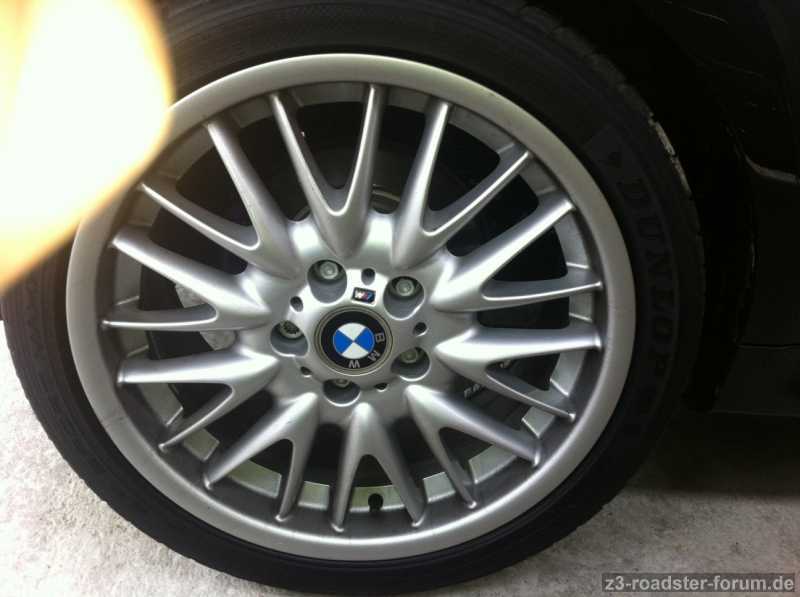

Das sind die V-Speiche Styling 72. Die fahre ich seit fast 5 Jahren.(Mit 2x20mm HA / 0mm VA)
[ externes Bild ][ externes Bild ][ externes Bild ]
Wenn sie nicht eingetragen sind kostet die Abnahme beim TÜV ca 100€ (vor 5 Jahren 80€).

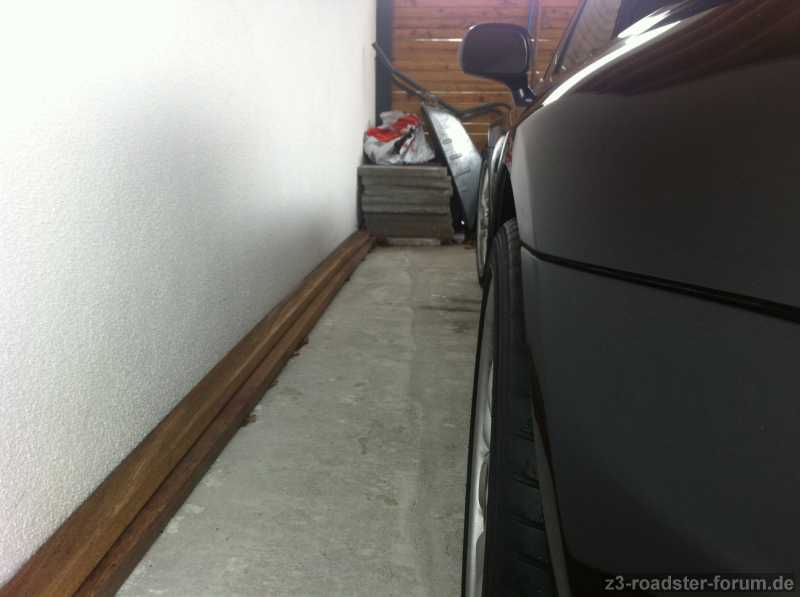

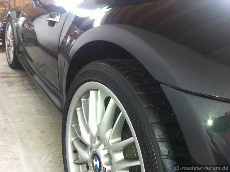

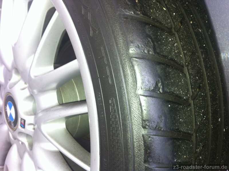

Beitragvon Schubb1 » 02.03.2014 11:03
Bei dem Gutachten von H&r 6075725 sind natürlich nur die 17 Zoll als max mit 245/40 aufgeführt.
Ein z 4 dürfte die 18 mit 255 fahren
Hier mal Bilder von dem Ganzen, ich gehe mal davon aus, das ein m-Fahrwerk drin ist. An den Federn sind so 2 rosarote Striche...
Die Reifen haben Macken an den Kanten allerdings ist der Radlauf einiges entfernt
Hilfeeeeee
