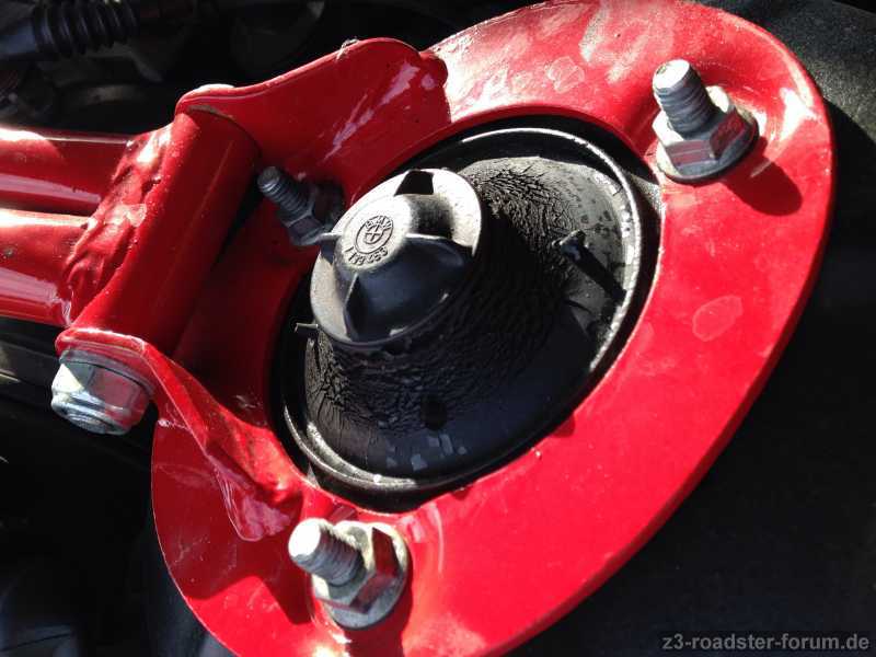

Muss mir heute mal meinen Frust von der Seele reden und gleichzeitig eine Warnung aussprechen.
Habe letztes Jahr unbedingt an einem Wochenende das gewindefahrwerk einbauen wollen. Da mein Arbeitgeber die Domlager nicht an Lager hatte bin ich hier gleich ums Eck zu ATP gefahren und habe mir dort welche geholt. Habe zugegegebener Maßen gleich keinen hochwertigen Eindruck gemacht aber ich volldepp habe sie dennoch verbaut. Heute nun der Schock als ich die Motorhaube geöffnet habe (siehe Bilder)...könnte ko...en. Darf ich mir die Arbeit noch einmal machen :enraged:
Unglaublich was für ein Schrott verkauft werden darf...
Also nicht zur Nachahmung empfohlen!

Da gilt die selbe Regel wie bei einem anderen Hobby: Immer Qualitätsgummis kaufen, sonst hast Du 9 Monate später die Bescherung :shock: :pssst:
Sieht so aus, als ob die Lager schon ein paar Jahre lang drauf gewartet haben, daß sie jemand kauft.

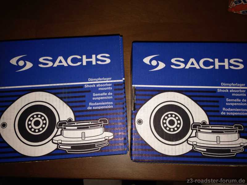

Beitragvon joe612 » 05.03.2014 21:35
So...aus Fehlern lernt man. Die sehen schon auf den ersten Blick viel besser aus.
