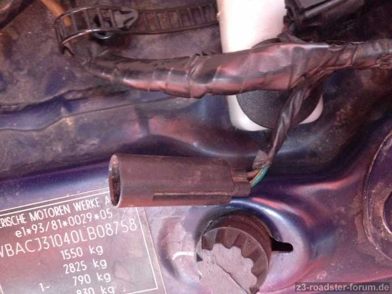

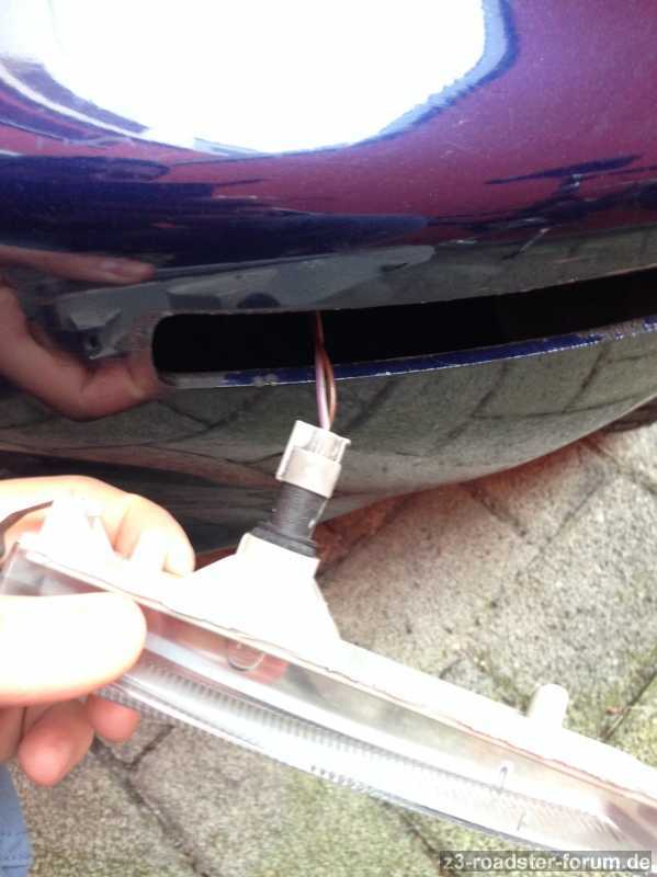

Die Angel Eyes möchte ich an das Standlicht anschließen. Kann ich die Kabel zu den Begrenzungsleuchten einfach "durchknipsen" und die Angel Eyes zusätzlich anschließen? Angst, die originalen Kabel zu beschädigen oder so habe ich nicht. Nur möchte ich nichts überlasten. Die Ringe sollen ausreichend Kraft bekommen und schön hell leuchten und nicht alles lahmlegen. Reicht die Leistung der Standlichtversorgung aus? Muss ich einen Widerstand als Sicherung einbauen?

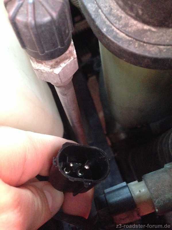

Direkt neben den Kabeln der Standlichtversorgungsleitung ist so etwas wie eine "Abzweigung" - eine Anschlussmöglichkeit ohne dazugehörigem Stecker sozusagen :D Wofür ist die genau da? Die Kabel haben die gleiche Farbe wie die der Begrenzungsleuchten - hat :bmw: da "vorgearbeitet" und einen Anschluss für Zusatz-Lämpchen angebracht? Der ist aber nur auf Fahrer-Seite vorhanden...
Ich habe Bilder von den Kabeln der Begrenzungsleuchten und den Anschlusskabeln der CCFL-Ringe angehängt.

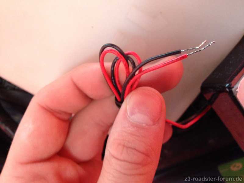

An den Scheinwerfern ist da noch so ein anderes Kabel, das ich auch mit "Bedienungsanleitung" nicht identifizieren kann. Sieht so ähnlich aus, wie der Anschluss der Nebler - passt aber nicht richtig drauf. Liegt das am Zetti-Modell? Wenn alles richtig geklappert hat, dann ist das das 4. Bild :lol:

Standlicht mit Anschluss
Anschluss der CCFL-Werfer
zusätzlicher Kabelanschluss?
Anschluss ?Nebelscheinwerfer?

eine Vorschrift besagt, das Du nur pro Seite max. 2 Standlichter/Begrenzungsleuchten haben darfst. Die "Ringe" werden als eins gezählt, somit kannst Du die Begrenzungsleuchte auf dem Foto und die Angel Eyes gleichzeitig betreiben. Nimm einfach "Stromdiebe und schließe die Angel Eyes Steuergeräte mit denen an die Begrenzungsleuchte an. Du musst auf Plus und Minus achten, der rote ist plus und muss auf Plus.
Das Original Standlicht im FS musst Du abklemmen. Der zusätzliche Stecker - solltest Du mal testen, ob der Strom führt wenn das Licht an ist. Hast Du NS verbaut? Wenn nicht könnte er vom Aussehen her zu denen gehören.
