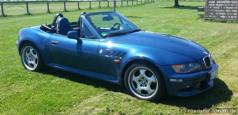

Beitragvon Volki » 09.03.2014 09:51
hab zumindest bis jetzt ein Angebot ganz in meiner Nähe. da gehts am Montag erstmal hin. Sollte das nix werden meld ich mich. Hast du zufällig weitere Fotos von dem ZZZ in blau und mit den Styling 23 ?? Im Netz ist kaum was zu finden und auch hier ists nicht üppich....
