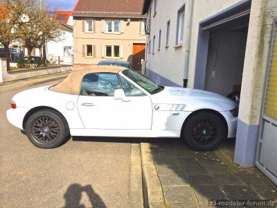

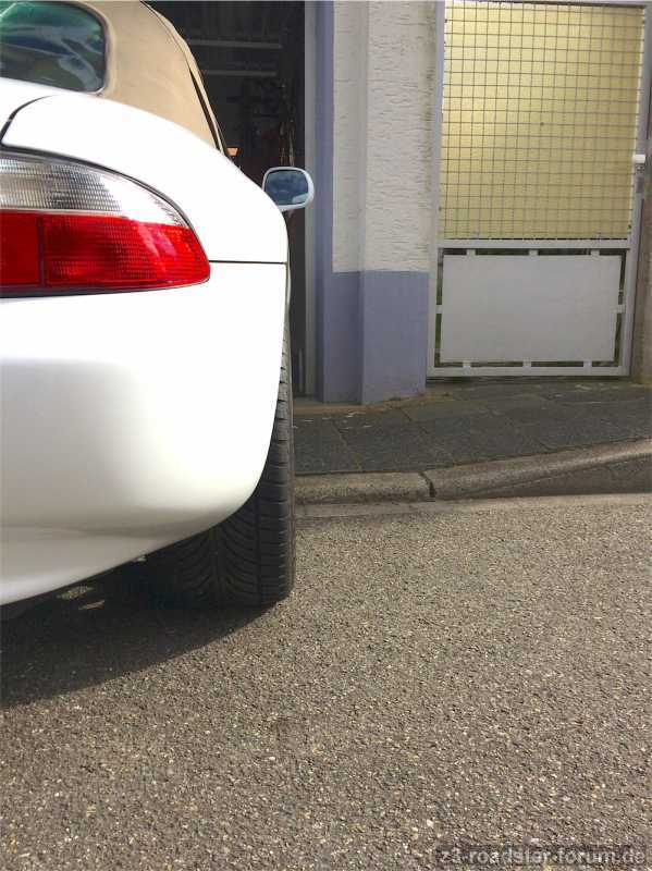

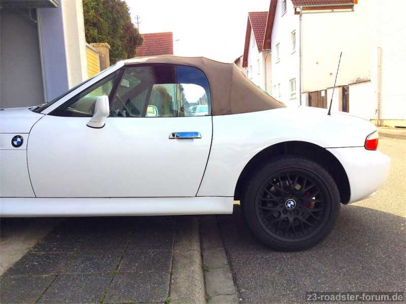

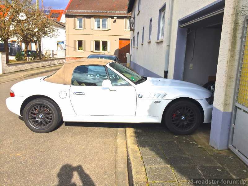

Hallo Leute,
der Frühling kommt :sunny: und die Zetti´s wachen langsam auf. Hab mir für diesen Sommer neue Felgen/Reifen zugelegt und brauche noch ein paar gute Ratschläge !
Es handelt sich um die bekannte Kombi:
Modell: Z3 E36 1,8 BJ 1997
Felgen: Styling 42
VA Felge: 7,5x17
HA Felge: 8,5x17
Zoll: 17''
ET-VA: 41
ET-HA: 41
VA Bereifung: 225/45 R17
HA Bereifung: 245/40 R17
zur Zeit ist eine Mischbereifung aufgezogen bei der die vorderen Reifen noch 1 Saison gefahren werden könnten.
Nun meine Fragen:
- zuviel Platz in den Radkästen: kann ich 30/30 Tieferlegungsfedern verwenden, da ich nicht viel fahre und schon gar nicht sportlich ect. (wäre also nur für die Optik) ????
- Mischbereifung: geht die durch den Tüv (wäre im April fällig) oder soll ich mit den alten Felgen vorfahren ? vorn neue Reifen kaufen oder alle 4 kmpl wechseln ???
alle Tipps und Anregungen willkommen !!!
Danke !

Nun, schwarze Felgen sind natürlich Geschmackssache, mir gefallen sie nicht besonders.
Gerade auf einem weißen Zetti wirkt das nicht so.
(Aber das ist deine Sache.)
Durch den TÜV gehen die nur mit Einzelabnahme. Aber in der Kombination ohne Auflagen. Da muss nichts an den Kotflügeln gemacht werden.
In der Tat wäre hier eine Tieferlegung optisch sehr nützlich. Der Kleine steht doch recht hochbeinig in der Gegend rum. 30/30 passt und wurde bei mir auch mit der identischen RR-Kombination eingetragen.
Vorsicht: Ohne Eintragung dieser Räder fährst du ohne BE rum... .
Ansonsten:
Weiß mit hellem Verdeck - super Farbkombi! :thumpsup:

Sieht toll aus dein Z3 :2thumpsup:
In der hinteren 8x17 Variante mit 225er auch hinten ist dei glaube ich ohne Eintragung erlaubt.
Hast paar Bilder mehr? Weiß mit beiger Ausstattung und schwarze Räder echt Top :2thumpsup:
