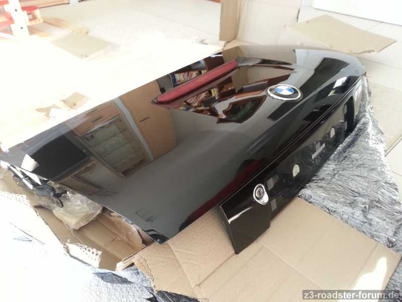

Als dann in der Bucht genau unsere Heckklappe ohne diese Löcher angeboten wurde, war es um uns geschehen. 100 Euro für jeden. Das sollte uns unser Seelenfrieden wert sein! Kurzum, wir haben die 300 Euronen schnurstracks per Paypal nach Polen geschickt und schon war sie unterwegs, unsere neue Heckklappe.
Gute eine Woche später lag sie dann vor uns:

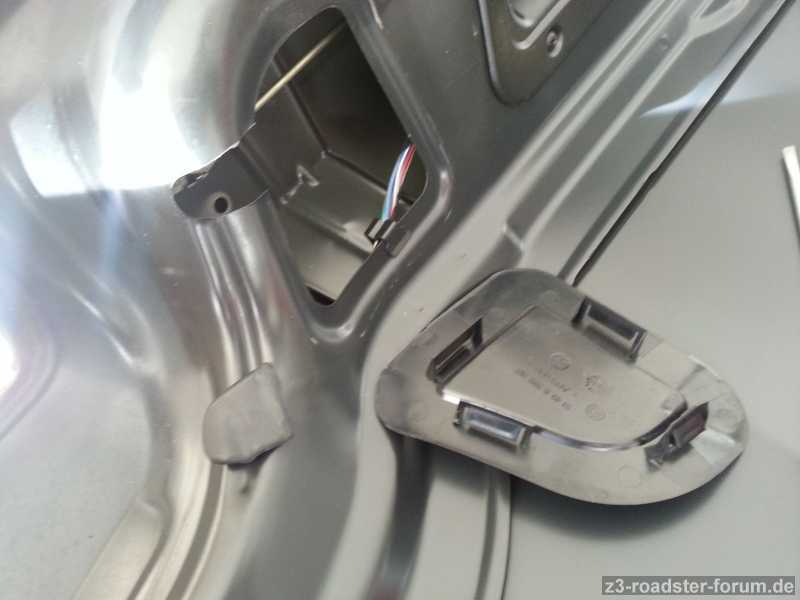

Also haben wir uns drangemacht die Klappe umzubauen. Zunächst mal alle Abdeckungen raus. Tipp: Am besten bei dem Fingergroßen Gummistöpsel anfangen. Dann kann man mit dem Finger hintergreifen und die Kunststoff-Klips zusammendrücken, damit diese nicht beim Rausheben beschädigt werden:
Die zwei Stangen für die Schloßbedienung und den Stellmotor der Zentralverriegelung sind schnell ausgeklipst:

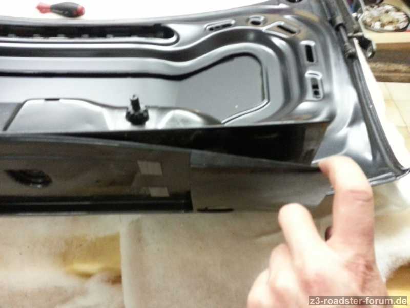

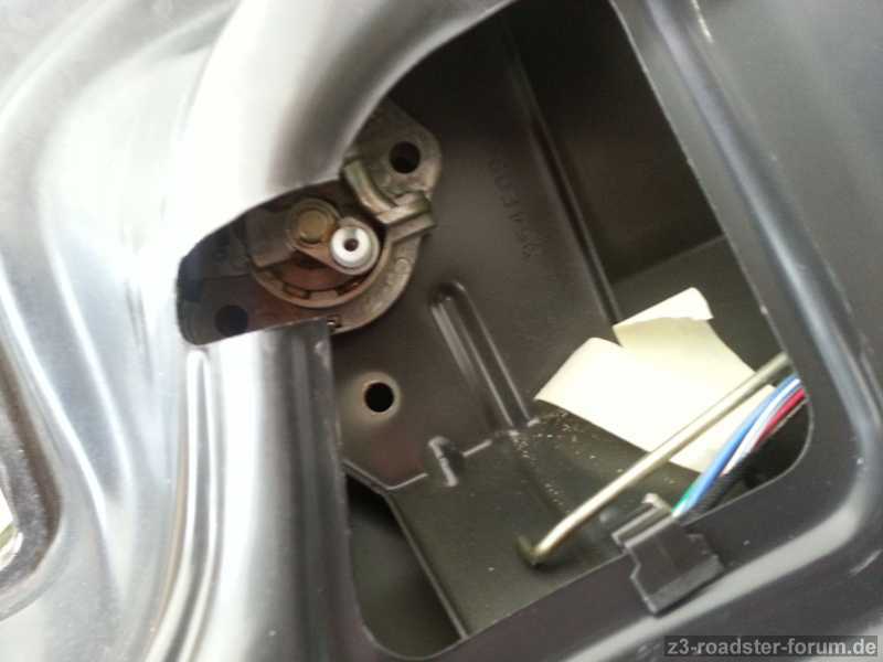

Dann die 2 Schrauben für das Schloss rausgeschraubt. Dann wurde es ein wenig mühsamer. Das Schloss wollte sich nicht nach innen raus ziehen lassen. Irgendwie war in dem Hohlraum nicht genügend Platz. Die Lösung schließlich war, die M-Nummernschildverkleidung ein wenig abzuheben (ist nur geklebt):
Damit wird das Schloss nicht mehr geführt, man kann es ein wenig kippen und nach innen rausziehen.

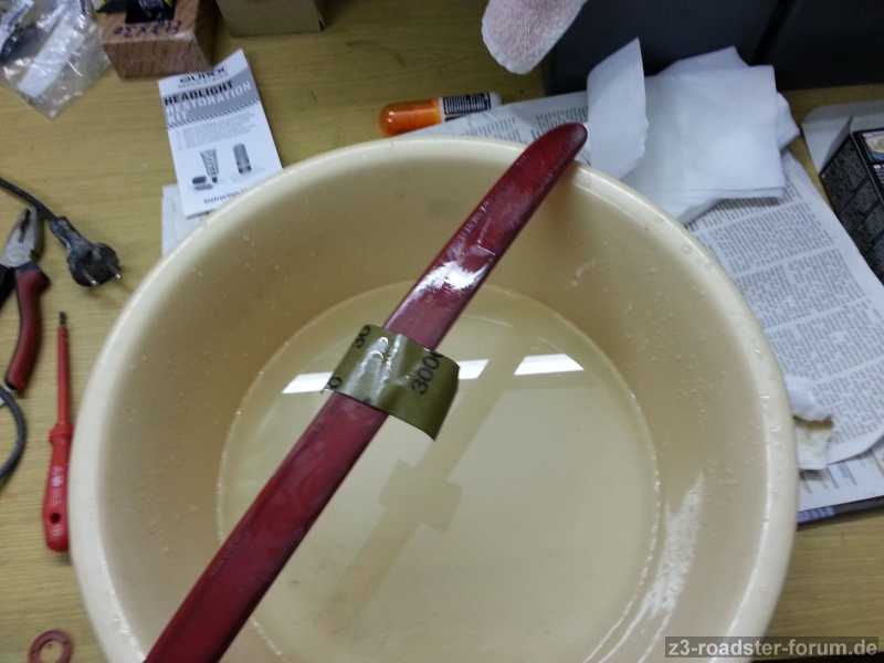

Bei der Gelegenheit haben wir auch gleich die 3. Bremsleuchte ausgebaut und aufbereitet. Dafür haben wir in ein Scheinwerfer-Aufbereitungs-Kit investiert, was sich später als Fehler herausstellte. Besser und vor allem günstiger geht es mit ganz normalem Schleifpapier in der Körnung 2000 - 3000 - 5000. Mit diesen Körnungen haben wir die stumpf gewordene Oberfläche nass geschliffen:
Danach mit Chrom-Politur poliert. Ok, ganz wie neu sieht es auch jetzt noch nicht aus, aber ganz deutlich besser und strahlender als davor.

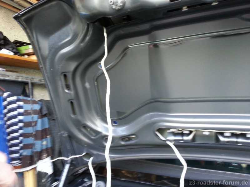

Als nächstes musste natürlich der Kabelbaum raus. Der Kabelbaum hat beim Zetti keine Trennstelle, d.h. er muss durch die Heckklappe eingefädelt werden. Wichtig dabei: Beim Rausziehen des alten Kabelbaums einen Bindfaden befestigen, mit dem der neue wieder reingezogen werden kann. Hier eine Bild vom Ausbau der alten Klappe:

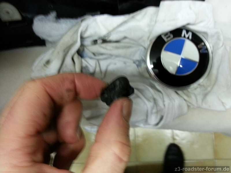

Auch das BMW-Emblem wurde noch getauscht, da das alte deutlich besser in Schuss war. Das Emblem war sowohl bei der alten wie auch bei der neuen Klappe zusätzlich zu den Pins mit 2 schwarzen "Kaugummi-Batzen" befestigt. Ich denke das gibt zusätzlichen Halt. Ich werde mal beim Freundlichen frage, was das ist und ob er das da hat. Der alte Kaugummi klebt nicht mehr so richtig. Hier ein Foto:

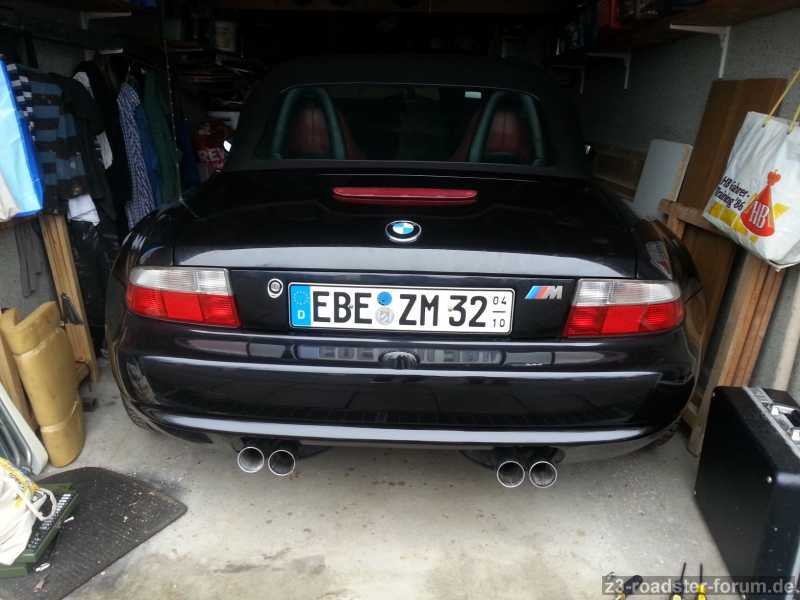

Jetzt konnte die neue Klappe eingesetzt werden. Wir entschieden uns dafür, die alten Druckdämpfer und Schaniere weiter zu verwenden und schraubten die alte Klappe deswegen an den 4 Schrauben direkt an der Klappe ab.
Der Kabelbaum war an den eingefädelten Schnüren schnell an die richtigen Positionen gezogen. Auch die Justage war einfacher als befürchtet. Spaltmaße sind jetzt ähnlich wie davor.
Und die Löcher sind weg! :D
Ist also kein großes Ding, so eine Heckklappe zu tauschen.
