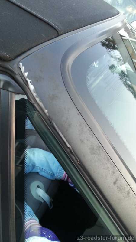

1. Fensterrahmen: Die "schwarze Schutzfolie" löst sich auf. Braucht es die? Kann man die abreisen?

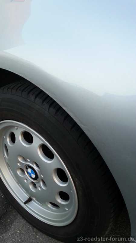

2. Kotfülgel hinten (Blech): hat leichte schrammen, kann man die "wegpolieren" oder muss man da spachteln, schleifen, lackieren?

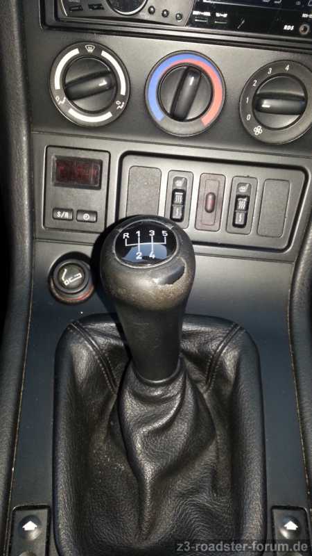

3. Schaltknauf: Das Leder "löst sich auf.

Folie kannst du abziehen, Radlauf kann man smartrepairen aber bei silber ist es sinnvoller die Seitenwand anzugleichen da silber beilackieren meist nicht 100%ig ist..dennoch ein Versuch wert, mehr wie 120,- dürfte das nicht kosten. Schaltknauf bei ebay für Kleines..oder auch hier im Marktplatz anfragen. Such dir nen Sattler der dir das günstig macht oder gleich 1a Lederausstattung in einem sehr guten Preis/Leistungsverhältniss bei MA-Carstyle in Bensheim/Bergisch Gladbach...da ssitzt du wieder fest im Sattel und kannst dir Design und Farbe aussuchen.

Den Radlauf würde ich nicht Smartrepair lackieren lassen, sondern das ganze Seitenteil. Das wird sonst bei Arktis- oder Titansilber nix. Schon mal gibt es bei Ebay das ganze Seitenteil in der passenden Farbe (schau mal bei Ebay, da habe ich am Samstag ´was gesehen)
Alles andere wie Butze schreibt. Nur bitte die Folie auf dem Rahmen vorsichtig entfernen und nicht "abreißen".
