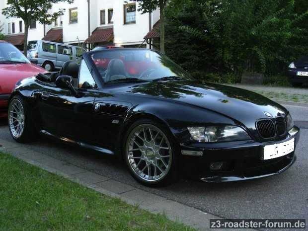

Hier mal ein Bild von einem Z3. Ich bin mir nicht sicher aber ich glaube es ist ein vfl Model. Ich weis nicht ob ich dieses Bild hochladen darf, falls jemand damit nicht einverstanden ist, lösche ich es natürlich.

Ist ein 2.8 VFL und wie ich schon sagte, hier passt es auch mit den 10 Zoll-Felgen hinten!

ist natürlich eine persönliche Geschmacksfrage, aus meiner Sicht aber "too much"..., wirkt schon fast komikhaft überzeichnet.
Bei einen "geliehenen" Bild würde ich unbedingt das Kennzeichen überschminken.
