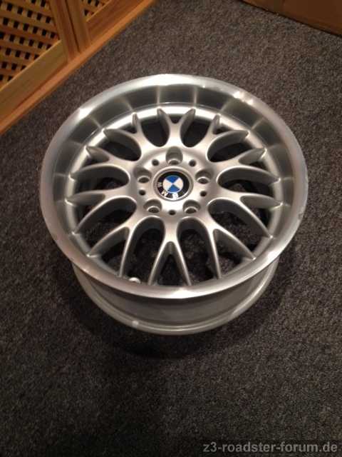

Liebe Forumsmitglieder,
meine Alufelgen sind an einigen Stellen (Felgenhorn) nicht mehr schön und ich möchte sie aufbereiten lassen. Verschiedene "Felgendoctoren" bieten unschiedliche Leistungen an.
Da zwei Felgen nur von Lackabplatzern bzw. kleineren Schrammen betroffen sind, stellt sich mir die Frage ob ich nur die zwei aufarbeiten lassen soll oder alle vier (sehen die aufbereiteten dann optisch besser aus als die nicht bearbeiteten?)
Wenn nur die Felgenhörner poliert und anschließend mit Klarlack behandelt werden, hält das auf Dauer?
Sollten die Felgen gesandstrahlt werden und anschließend lackiert? - Pulverbeschichtung?
Hoffentlich kennt sich jemand mit dieser Materie von Euch aus und kann mir weiterhelfen.
Bei ATU z.B. möchte man für die Aufbereitung einer Felge (nur Felgenhorn) ca. 110.- Euronen haben - wer kennt noch andere Anbieter und Preise.
Gruss aus Berlin
Frank

Soll es topp werden, so kommst Du um den Fachmann nicht umhin.
Dann aber alle 4, ansonsten sieht man es.
Ich habe meine Felgen selbst gemacht, nicht 100%ig - dafür um nur 35,-€ für den Satz.
Und die sahen schlimmer aus als Deine...

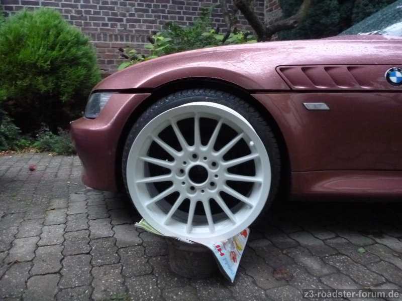

Meine habe ich hierhttp://www.pulver-beschichtung.net/machen lassen.Verkehrsweiss mit Nano Hochglanzbeschichtung,gleiche Preis wie auch alle silber Töne.ca 3 Wochen,Felgen hingebracht und abgeholt.Kratzer ,Kerben und Alufras alles ohne Aufpreis behoben .Versand siehe Webseite.Wegen den Sonderpreisen hat der nette Junge sehr viel zu tun.Ich bin sehr zufrieden.
