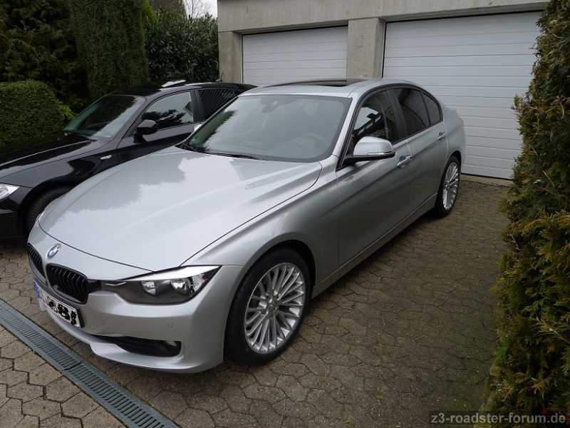

Joe612-Jochen, sorry für das Mißverständnis: Die Artec AR1 in 8x18 habe ich für meinen F30 / 320d Limousine gekauft, auf dem Auto sollen sie auch gefahren werden.
Ich hatte den Radsatz nur erwähnt, weil dieser lt. Gutachten auch für den Zetti eintragbar ist. Wäre nur eine Notfalloption, falls mein Chef "explodiert" und mir die "Zuhälterbereifung" auf dem Firmenwagen-Dreier untersagt... :enraged:
Glaube ich aber nicht, der ist auch autoaffin (fährt einen schwarzen 991 sowie einen Boxster aus der ersten Generation... 8) ).
Auf dem Zetti ist weiterhin Originalbereifung vorgesehen, mit der Z-Star oder bei Gelegenheit mit der Fuchs-Felge Styling 46 (bin gerade an einem Satz aus der Nähe von Hannover dran, mal sehen, wie gut die vom Zustand sind und ob preislich noch was geht).

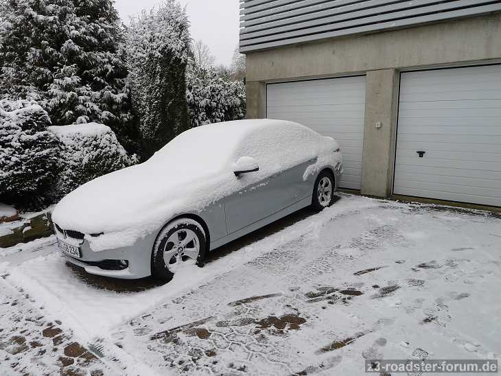

PS: Hier noch zwei Bilder, einmal die Artec´s auf dem Auto, zum Glück gestern wieder demontiert, wg. Wintereinbruch heute...
