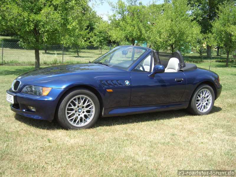

Hallo Gaby,
die passen. Hab ich auch drauf mit 225/50/16.
Eintragungsfrei da original BMW.
Für mich eine der schönsten 16-Zoll-Felgen für den Zetti, aber auch sehr "putzintensiv".
Haben aber mit den 225ern den Vorteil, dass Du Dir nicht an jedem Randstein gleich die Felge verkratzt.
Sieht so aus:
