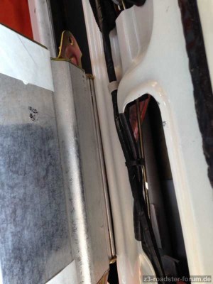

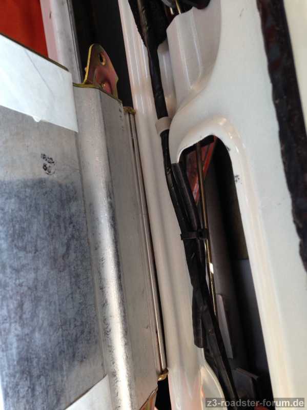

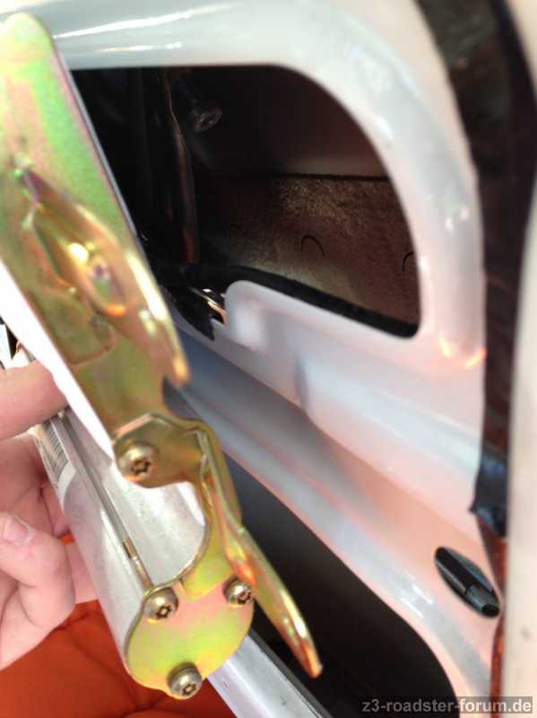

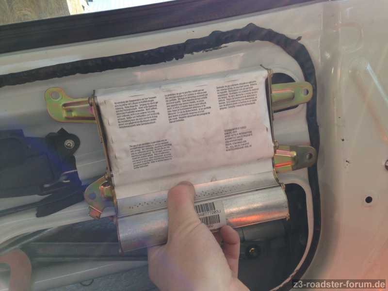

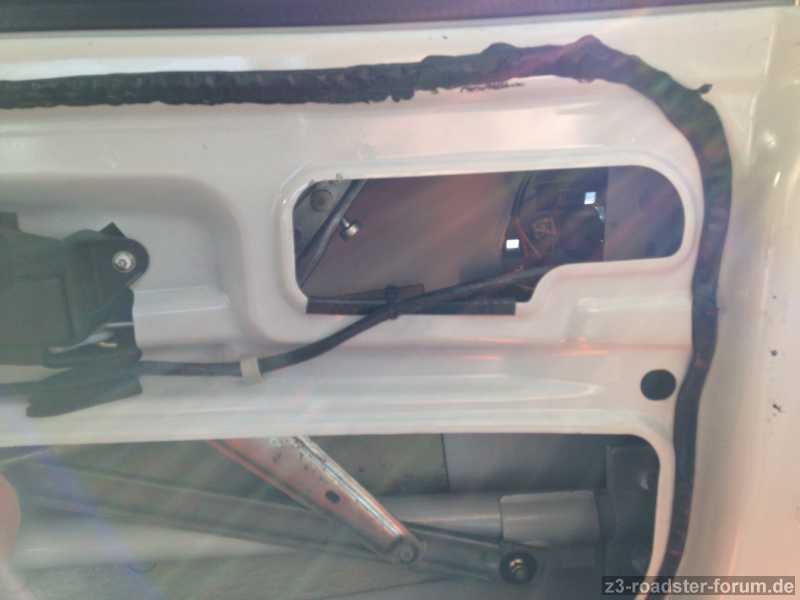

So falls jemand mal vor demselben Problem steht:
TÜREN VON FAHRZEUGEN DIE OHNE SEITENAIRBAGS VOM BAND GELAUFEN SIND KÖNNEN NOCHT MIT SEITENAIRBAGS AUSGERÜSTET WERDEN!
Grund warum ich das hier so herausplärre: in anderen Foren kursieren andere Aussagen welche aber falsch sind und wohl der Grund warum so viele neu lackierte Türen bei ebay verkauft werden - weil ahnungslose Käufer das erst beim Einbau merken und sie somit wieder verkaufen müssen.
Inzwischen verkauft bmw nur noch die Türen für SEITENAIRBAGS - diese könne auch für Modelle ohne verwendet werden.
Bilder siehe Anhang. Passen tut es weder von der Türform her noch von den befestigungspunkten. Türen hätte ich somit zwei einwandfreie abzugeben...
