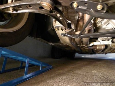

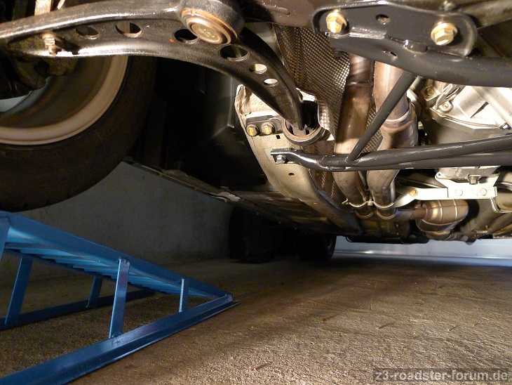

Beitragvon PeterKro » 18.01.2014 20:27
so der Unterfahrschutz und die Domstrebe unten ... 8) ... sind wieder montiert...
PS: Der Flugrost am Querlenker bleibt dran, die Überholung der Vorderachse hat noch etwas Zeit...!
Danke nochmal an Fred und viele Grüße, Peter

Beitragvon Z300 » 22.01.2014 13:03
Hallo Peter,
Sieht ja recht gut aus. Kommt auch bei mir auf die Liste.
