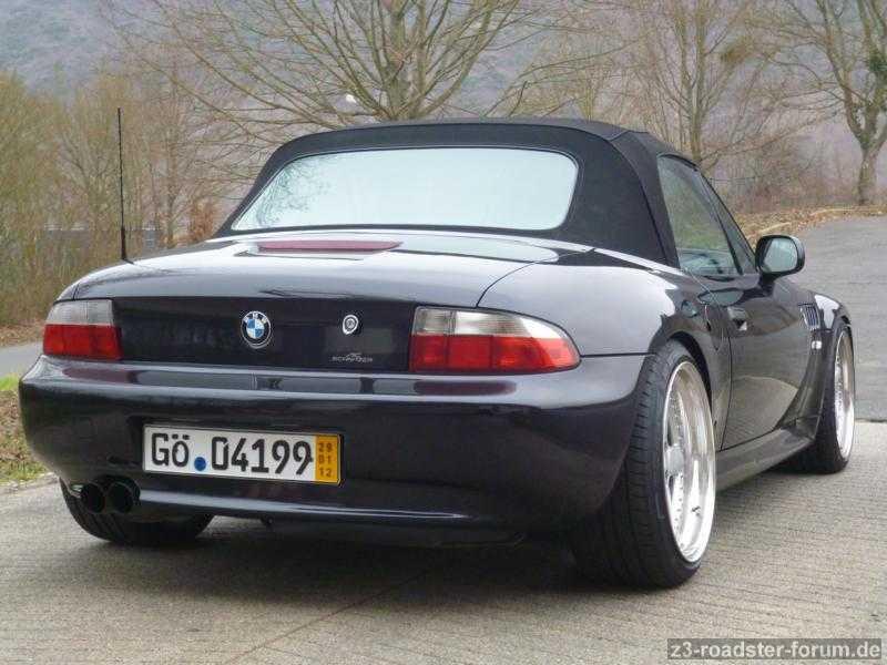

Beitragvon Butze » 12.01.2014 18:23
Ich hatte auf meinem letzten 4 Zylinder Z3 9,5x18 hinten mit einem 225er
[ externes Bild ]
