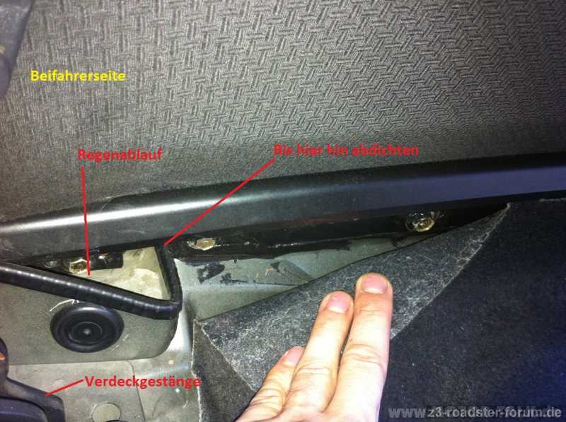

Vielleicht schön das wenn du alle Positionen zusammen hasst das du die mahl fotografierst und hier einstellst denn es gibt sehr wahrscheinlich noch viele wie mir die das auch wissen möchten. Im Voraus schon ein Dankeschön.
hier ist schon mal ein Bild vom Dachablauf.

Hallo Rheinhard, das hilft doch ungemein nachdem ich mich orientiert habe wie es aufgenommen wurde.
Danke und einen guten Rutsch

ich habe Probleme mit Feuchtigkeit im Kofferraum und konnte bisher nicht lokalisieren wo die Feuchte herkommt. Nun habe ich festgestellt dass der Regenablauf des Daches auf der Fahrerseite offenbar verstopft ist. Das Wasser steht zumindest. Ich hab leider keine Idee wie man das reinigen kann. Hat jemand Tipps für mich?
Vielen Dank im Voraus!

Ich kann Dir sagen, dass Du diese Auffangschale demontieren kannst, indem Du die schwarze Kappe von innen nach außen heraus drückst. Durch das dann frei werdende Loch, kannst Du mir Werkzeug die Mutter lösen.
Gereinigt habe ich das schälchen mit den Fingern....da war viel Dreck drin. Jetzt scheint es wieder frei zu sein.
