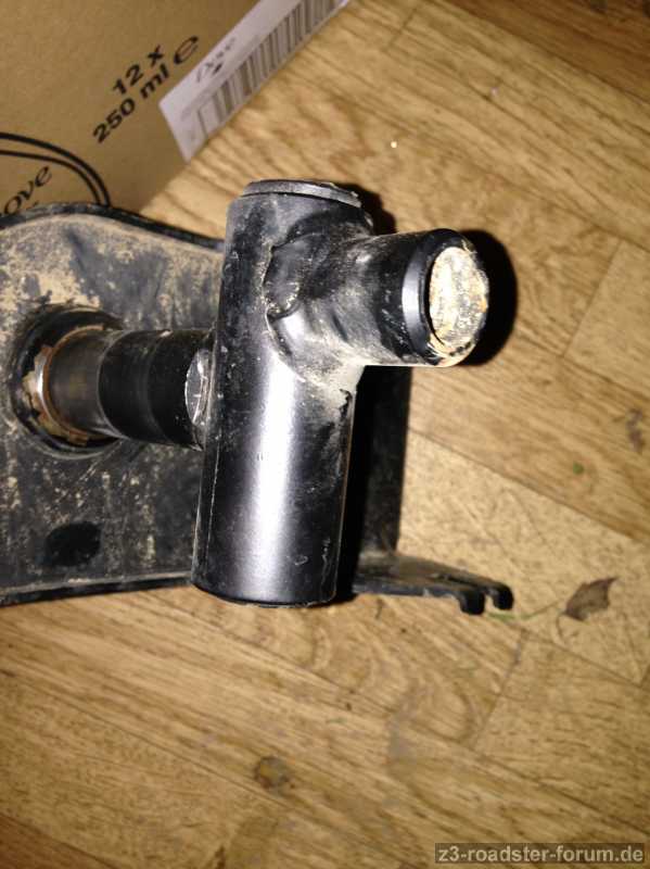

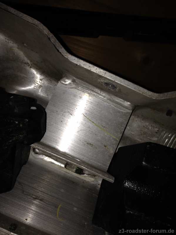

-Das mit den Hülsen ist blöd. Hast du einmal ein Foto was du genau meinst? Habe hier noch nen kompletten Hinteren träger liegen. Evtl. Kann ich die dort abmontieren.

hier ein Zwischenbericht: Mein Freundlicher :shock: hat die Montageanleitung der AHK nicht gut gelesen. Dort steht ganz deutlich, dass man aufgrund des Wegfalls der Pralldämpfer ungbedingt die Buchsen zur Höhenverstellung der Heckschürze/Stoßfänger ausbauen soll und bei der Montage der AHK dort wieder einbaut. Offensichtlich ist das nicht passiert und ich habe angefragt, ob er denn vielleicht mal suchen könnte, wo die Teile hingekommen sind. Bisher ohne Ergebnis. Schauen wir mal. Falls er die wirklich nicht mehr finden kann, würde ich gerne auf dein Angebot - JOCHEN - zurückkommen, falls in dem Träger bei dir die Höhenverstellbaren Buchsen noch vorhanden sind. Ich schreibe dir dann eine pn.

klar kein Problem melde dich einfach. habe heute mal schnell zwei (schlechte) Fotos geschossen. Ist das gesuchte Teil da drauf?
Noch etwas: bei mir mit original Westfalia Kupplung konnte das Reserverad samt Schale erhalten bleiben.
