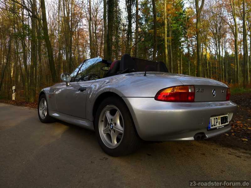

Beitragvon PeterKro » 19.12.2013 11:40
Martin, ein Foto von Deiner Winterbereifung wäre extrem nett... :D
Danke vorab!

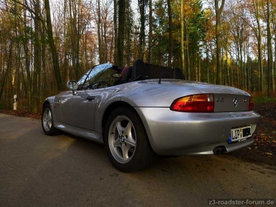

ich habe die Z-Star-Felgen montiert, die ET weiß ich nicht auswendig, jedenfalls 225/50/16.
So sieht das Auto derzeit mit der Rad-/Reifenkombination ohne Spurplatten aus...
(vor´m Reinigen der Felgen, die sind zwischenzeitlich auch innen poliert... 8) )

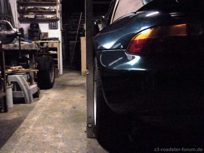

habe mal ein Foto gemacht, muss ich Morgen oder Samstag beim Hellen nochmal machen. :sunny:
Dich wird interessieren wo das Rad steht, ich hab die Wasserwage angelegt, am Reifen oben sind noch 10 mm Luft.
Die Wasserwage liegt oben am Kotflügel und unten am Reifen an, sie steht nicht ganz senkrecht.

Hier das "schöne" Bild :thumpsup:

Sieht schon mal gut aus, das Foto von Deiner Winterbereifung.... :bmw:

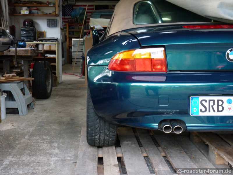

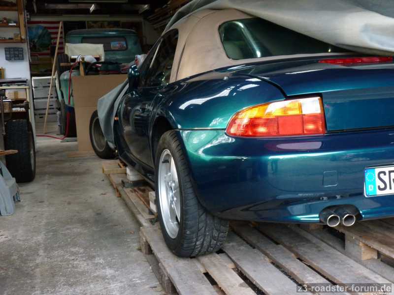

Beitragvon larshannes » 21.12.2013 21:12
Hallo Peter,
hier noch zwei Fotos.
Wie schon gesagt mit den 20 mm Spurplatten hast Du noch 10 mm Luft.
Damit kann das Rad noch voll ein federn.
Bei meinen 17" und Spurplatten kratzen die Reifen schon einmal am Blech.
