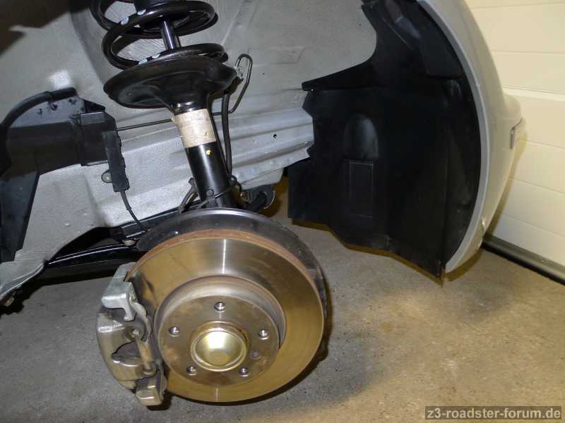

Hier noch ein Bild eines teilweise "fertiggestellten" Radhauses... :D
Die Außenkante der Bremsscheibe ist noch nicht fertig, die Achsteile weiter "innen" werden auch noch "geölt". Die "braune" Stelle oberhalb der Feder ist übrigens orginaler Wachs ab Werk, nicht etwa Rost... 8)

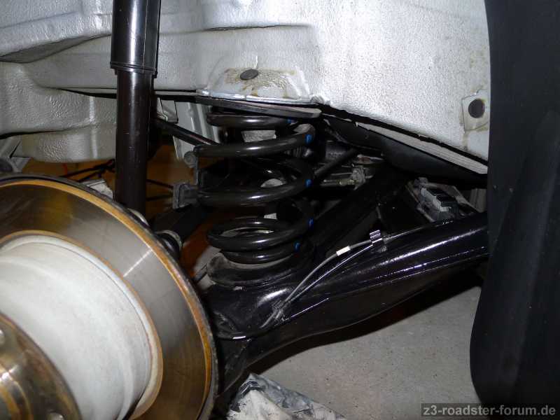

Beitragvon PeterKro » 12.12.2013 15:08
so, der Einfachheit halber habe ich mich für das bewährte Branthox Nitrofest in schwarz entschieden, darüber kommt ein "normaler" schwarzer Decklack. Es wird nur ein kleiner Teil der Fläche behandelt, sauber abgeklebt entlang einer Falzung fällt es hinterher wohl kaum auf. Durch den Pinselauftrag wird der Lackauftrag auch stark genug und man kommt gut in die versteckten Ecken hinein.
Mit der speziellen Materialqualität (KTL?) ist nur ein Teilbereich der Halterung (zur Fahrzeugmitte hin) beschichtet, die Streben scheinen normal schwarz lackiert zu sein.
Übrigens, noch mal zum Thema hard-core-Putzing: Die Bremssättel werden wieder richtig schick, wenn man sie mit der Drahtbürste im Dremel "streichelt"... 8)
PS: Der leichte "Goldton" des Fotos liegt an der Beleuchtung, nicht etwa an Opel-Gold... :D
