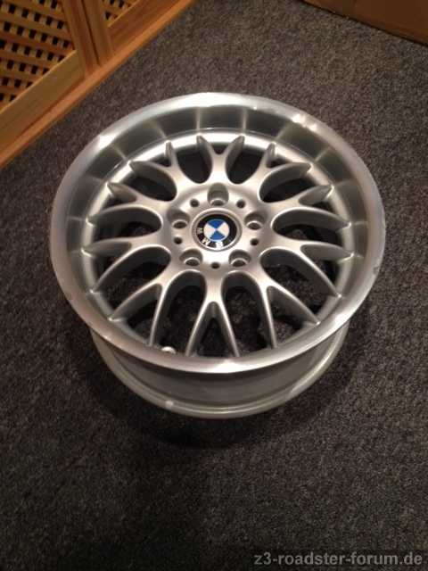

Hallo liebe Z3-Gemeinde,
meine Freundin wollte mir eine große Freude machen und hat mir 4 Alu Felgen geschenkt. Eigentlich genau das was ich suche! Nur bin ich mir nicht sicher ob die Felgen überhaupt beim meinem Z3 passen. Hier erst einmal die entsprechenden Daten:
Rondell
Hersteller Nr. X5880735T
8 x 17
ET 35
Lochzahl 5
Lochkreis 120
Mittellochbohrung 72,5
Bei meinem Z3 handelt es sich um die 1,8 l Version mit der Schlüsselnr. 0005 644 00C0.
Bevor ich jetzt anfange die Felgen bearbeiten zu lassen und neue Reifen rauf ziehe, kann mir vielleicht jemand von Euch verraten ob diese Felgengrösse (ET 35) überhaupt bei meinem Z3 passt bzw. was ich machen muss, damit sie passen?
Vielleicht hat jemand von Euch schon diese Grösse bei einem 1,8 Z3 verwendet und kann mir weiterhelfen.
Schon mal im Voraus vielen Dank für Eure Hilfe
Gruss Frank

mit 225/45/17 als Reifen passt es. Kannst problemlos fahren 8) :thumpsup:

Passt perfekt

Schöne Felgen, das sieht gut aus und passt :2thumpsup:

Hallo Traumwagen,
da hat deine Freundin aber einem guten Geschmack... :P :2thumpsup:
habe die gleichen Felgen drauf und fahre sie mit 225ern.
Bin bestens zufrieden, in meinem pers. Album kannste sie im montiertem Zustand sehen :mrgreen:

Jou die Felgen hab ich auch drauf.
Deutet als auf guten Geschmack hin. :D
So eine Freundin möcht ich auch. :mrgreen:
Mußte meine Felgen selbst kaufen.

Auch ich fahre diese Felgen, kann dir aber beim 4-Zylinder ans Herz legen 215-er Pneus zu fahren... :wink:

Vielen Dank für Eure Hinweise und Informationen.
Wirken sich die 215er besser auf die Fahrqualität aus
oder komme ich mit 225er zu nah an die Kotflügelkanten?
Gruß Frank
