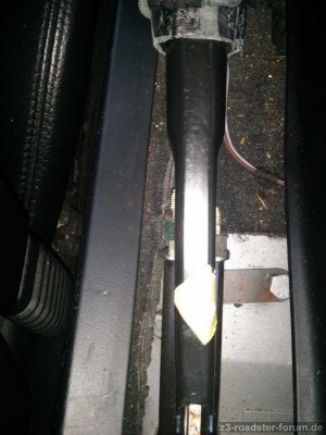

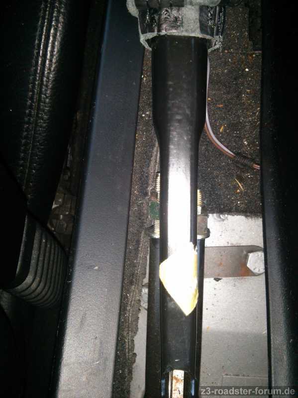

Beitragvon Chickenmcfu » 30.11.2013 12:23
Habe mal den Sack abgebaut und es sieht folgendermaßen aus.
Wenn angezogen sind beide Seile fest, wenn aber entspannt, dann kommt das linke Seil raus aus der Halterung. Man kann es zurückstecken und dann ist es wieder "fest". Aber jedesmal beim entspannen der Handbremse kommt es wieder raus. Siehe Foto. Wenn das Seil gerissen wäre, dürfte es sich doch gar nicht Spannen oder?
