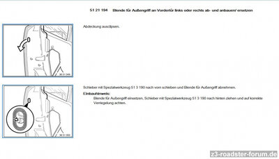

Hier was BMW im Technischen Informations System schreibt.
Blende für Außengriff an Vordertür links oder rechts ab- und anbauen ersetzen.JPG
Gut erklärt wird es in diesem Youtube Video
Vorsicht ! 20 Jahre alter Kunststoff bricht ziemlich leicht!
https://www.youtube.com/watch?v=G9fme0CZmAY

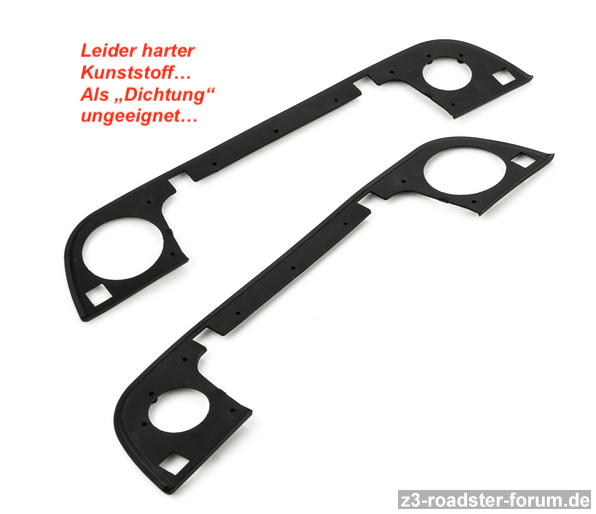

Also ich habe heute meine separaten Türgriffdichtungen für den Zetti erhalten - aus der Bucht. Aber was soll ich sagen: Es steht zwar "Gummidichtungen" in der Beschreibung - aber die Dinger sind hart und aus waschechtem Kunststoff - also als "Dichtung" denkbar ungeeignet! Ich werde die Dinger natürlich zurückgegen, falls möglich und leider in den sauren und teuren Apfel beißen und die Griffsets bei BMW bestellen. Ich brauche blöderweise bei meinen Chromgriffen auch nur die Gummis... Oder weiß jemand eine Adresse, wo es die Dichtungen aus weichem GUMMI ! und separat gibt?
