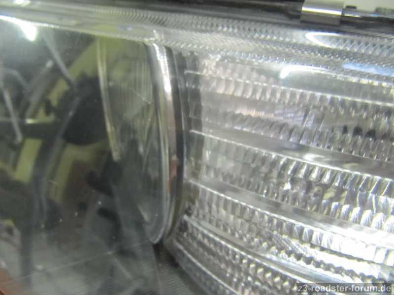

Wer weiß, wie die Einstellung der Scheinwerfer technisch im Gehäuse abläuft? Werden durch die beiden Einstellräder die Streuscheiben verstellt (horizontal und vertikal), was den Spalt zwischen Streuscheibe und Gehäuse (siehe Foto) erklären würde oder sind die Streuscheiben möglicherweise losgerappelt und der Scheinwerfer werden anders, z.B. über die Reflektoren im Innern verstellt?
Vielleicht hat ihn ja schon mal jemand zerlegt und weiß Rat.
Gruß Duzi

werden die nicht woanders eingestellt schau mal an den befestigungspunkten der scheinwerfer

Die Streuscheiben stehen fest. Der Reflektor wird verstellt.
Sieht aus als wären die ringe angelöst.

Na toll, das hatte ich befürchtet. Dann haben sich die Streuscheiben offensichtlich etwas losgerappelt.
