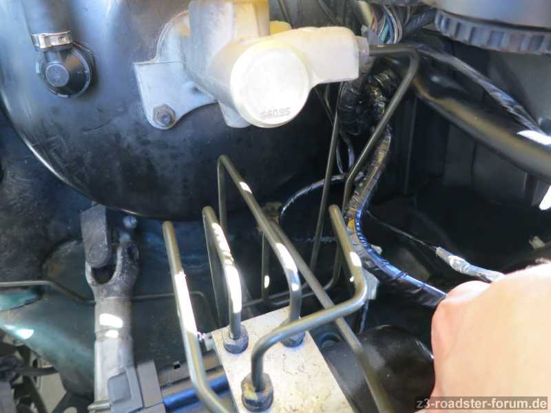

habe gestern unter meinem Sicherungskasten ein abgebissenes Kabel entdeckt. Genauer, zwischen Sicherungskasten und ABS Druckmodulator. Es sind 2 Kabel, die mit schwarzem Isolierband umwickelt sind. Die Kabelfarben sind braun und blau/schwarz. Es ist ca. 20 cm kurz. Am gleichen Kabelstrang wird das Kabel für den Bremsflüssigkeitsschalter abgezweigt, falls das weiterhilft.
Ich konnte keine Stelle finden, wo das Kabel hingehören soll? Ist da etwa ein blinder Stecker dran gewesen, den der Marder abgebissen hat?
Ich hoffe, im Bild kann man in etwa die Stelle erkennen. Im Schaltplan zum downloaden konnte ich diese Kabelfarben nicht finden.
Auto ist ein 140PS mit Tempomat.
Kennt jemand dieses Kabel? Auf dem Bild hab ich das Kabelende in der Hand. Ich hab es mit silbernem Klebeband umwickelt.

Habe mir gerade mal den Kabelbaum meines ZZZ angesehen. Diese Leitung finde ich bei mir nicht, nur eine ähnliche zum Schaltventil der Heizung ( blau und braun ). Das Ding läuft hinter dem Bremskraftverstärker lang und schaltet das mechanische Heizregelventil kurz - also maximale Heizleistung. Im Schaltplan findet sich nur ein schwarz/blaues Kabel als Signalleitung vom Relais-Klimakompressor zum DME-Modul. Das bedeutet es schaltet eine Erhöhung der Leerlaufdrehzahl bei eingeschalteter Klima. Hast du eine Klima sollte die Leitung instandgesetzt werden, ohne Klimaanlage Leitung isolieren und vergessen... Beide Leitungen sind aber nur als Komfortsteigernd und nicht besonders wichtig zu sehen. 8)

vielen Dank für die Nachricht. Das ist ein guter Hinweis, den Du mir da gibtst. Ich konnte eben keine Fehlfunktion feststellen. Darum klingt die "Komfortsteigerung" plausibel. Klima hab ich. Werde dem nachgehen und mir jetzt wieder den Schaltplan (k**z!) zu Gemüte fürhen.

es muss wohl das Kabel/Stecker für das Horn der Alarmanlage sein. So eine hab ich nicht, deshalb hatte ich keine Fehlfunktion. Da hat mir der Marder doch glatt den blinden Stecker abgebissen... :roll:
