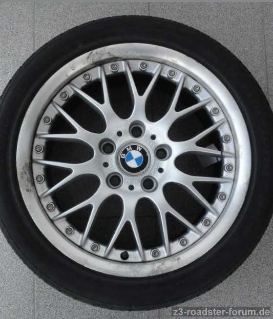

Hallo zusammen,
ich habe für meinen Z3 ein paar 17 Zoll Styling 42 Kreuzspeichen Verbundrad BBS Felgen gefunden. Bin mir allerdings unsicher was den Preis angeht, weil die wohl nochmal lackiert werden müssen.
1. Wieiviel sollte dieser Satz Felgen normal kosten?
2. Kann man die Styling 42 pulverbeschichten lassen, oder ist das ein Riesen aufwand wegen der ganzen einzelnen Schraubchen die man vorher rausnimmt??
Danke euch,
lightning

In gutem Zustand 600-700€.
Pulverbeschichten kein Problem da ja mehrteilig. Wenn man Schrauben vorsichtig entfernt können sie wieder verwendet werden.
Zahlen solltest du so viel dass DU nach dem aufbereiten immer noch glücklich bist ;-)

Ok, beschichten denke ich kostet so 300 Euro, also wären die Felgen für 350 Euro ein guter Kauf...

lightning666 hat geschrieben:Ok, beschichten denke ich kostet so 300 Euro, also wären die Felgen für 350 Euro ein guter Kauf...
Jupp!
Pass aber auf dass du keine vom e39 bekommst die passen aufgrund der geringen einpresstiefe nicht auf den Zzz.
Richtig ist die et47.

Laut Felgenkatalog sollte es 41 sein?

Okay mein Fehler aber halt nicht die ca. Et20 vom e39

So, die Felgen sind gekauft. Nun geht es ans pulverbeschichten... die Frage ist nur die Farbe. Das Auto ist in estorilblau, ich könnte mir ein dunkles titan gut vorstellen. Was denkt ihr?
