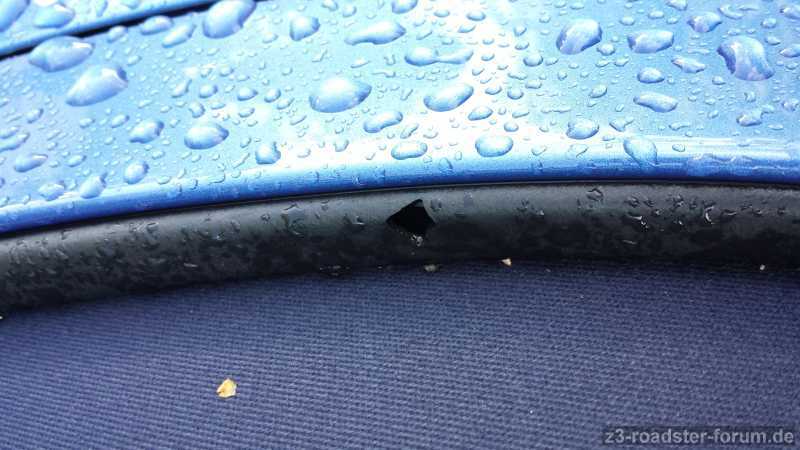

Hallo zusammen
Ich habe ein Loch im Dichtgummi zwischen Karosserie und Verdeck entdeckt, welches mir bei der Fahrzeugübergabe vor zwei Wochen nicht aufgefallen ist.
Musste den schon jemand ersetzen? Kostenpunkt?
Gruss
Simon

Kannst du selbst ersetzen, Dichtung abziehen, ist nur gesteckt und tauschen. Laut ETK Kostenpunkt um € 40,- für die Dichtung, aber die Preise sind nicht wirklich stimmig, am besten bei BMW fragen :wink:
Müßte Art.-Nr. 51 71 8 397 931 sein

Ich habe einen zu verkaufen in einwandfreiem Zustand, kann es für 25,- inkl. Versand verkaufen :) Neupreis ist 46,-

Ein wenig Sikaflex und der Drops ist gelutscht

Danke für die raschen und hilfreichen Antworten!
Ich komme aus Bern, Schweiz, versenden und empfangen aus Deutschland könnte kostspielig werden.
Der Gang zum BMW Händler für das Ersatzteil ist wahrscheinlich am Einfachsten.
