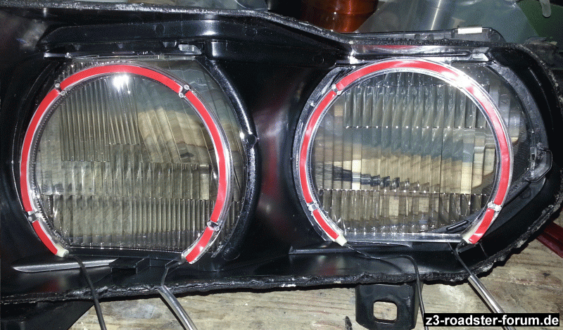

Ich bekomme den "äußeren" Ring nicht im Scheinwerfer verbaut (In deren EBA wurden andere,dünnere Ringe verwendet).
Also ich bekomme den Ring schon eingebaut,aber dann würde ein Teil des Ringes verdeckt werden...
Hat vllt jmd den Umbau schonmal an einem FL-Scheinwerfer gemacht & kann mir Tipps dazu geben?!
Achso: Natürlich habe ich schon beim Anbieter nachgefragt: Er kann mir leider auch nicht weiter helfen...
Hier ein paar Bilder

Ich kann die versprochene Passgenauigkeit nicht erkennen. Es steht auch nicht in der Beschreibung ob die überhaupt zugelassen sind und weil sie einen Teil der Streuscheibe überdecken, sind Sie eigentlich nicht zu gebrauchen. Sorry, das ist meine Meinung dazu, aber ich kann mir denken das jeder Tüver die Hände über den Kopf zusammen schlägt....

wenn ich deinem Link folge und die Detail-Bilder betrachte, fällt auf, das deine Ringe genau 180° gedreht werden müssen! Somit die Anschlussleitungen kommen von oben!
Laut der TuningShop HP sieht's auch so aus, als wenn im unteren schwarzen Plastik nochmals je Ring ein Längsschlitz zu Fixierung der CCFL Ringe gefräst/gedremmelt wurde.

Das stimmt natürlich und auch ich bin ein großer Fan von Angeleyes! Deshalb habe ich auch welche verbaut. Allerdings nicht in den originalen Scheinwerfer. Hat mich nur was stutzig gemacht, das ein Teil der Streuscheibe überdeckt wird. Ich hoffe natürlich, das mit dem Einbau alles funktioniert!

die offene stelle der Ringe gehört nach oben.
müsste so passen, da die scheinwefer auf deinem Bild auf dem Kopf liegen.
einfach die Ringe mittig zur streuscheiben ausrichten.
Tipp: zieh die rote Folie ab, spiegelt sonst rot im Reflektor.
beim TÜV Besuch stom abklemmen.

Ich denke die Ringe sind falsch rum drauf.

also erstmal Danke für den Tipp mit der falschen Richtung der Ringe...
Habe die Bilder schon vor ein Tagen gemacht,seitdem habe ich die SW ohne Ringe nochmal zusammengebaut...werde dann aber nochmal drangehen...
In der beigefügten Anleitung sind die Bilder in einer echt miesen Qualität,so das ich das wohl übersehen habe... :roll:
