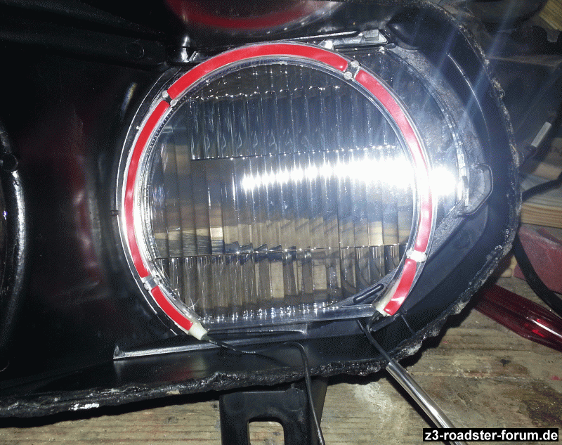

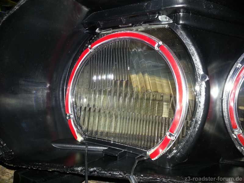

habe mir diese http://www.tuning-shop-berlin.de/Angel-Eyes-fuer-BMW/Angel-Eyes-BMW-Z3:::1315_1378/Angel-Eyes-Set-G7-BMW-Z3::20463.html CCFL-Angel Eye's Ringe bestellt.
Qualitätsmäßig alles ok,scheinen ihr Geld wert zu sein...
Habe nur 1 Problem:
Ich bekomme den "äußeren" Ring nicht im Scheinwerfer verbaut (In deren EBA wurden andere,dünnere Ringe verwendet).
Also ich bekomme den Ring schon eingebaut,aber dann würde ein Teil des Ringes verdeckt werden...
Hat vllt jmd den Umbau schonmal an einem FL-Scheinwerfer gemacht & kann mir Tipps dazu geben?!
Achso: Natürlich habe ich schon beim Anbieter nachgefragt: Er kann mir leider auch nicht weiter helfen...
Hier ein paar Bilder

wenn ich deinem Link folge und die Detail-Bilder betrachte, fällt auf, das deine Ringe genau 180° gedreht werden müssen! Somit die Anschlussleitungen kommen von oben!
Laut der TuningShop HP sieht's auch so aus, als wenn im unteren schwarzen Plastik nochmals je Ring ein Längsschlitz zu Fixierung der CCFL Ringe gefräst/gedremmelt wurde.
Hinweis: mache mal vom gesamten Umbau-Projekt Digi-Bilder und erstelle doch bitte eine Umbau-Anleitung, welche dann hier als PDF im Download-Bereich eingestellt werden kann.

Beitragvon Horte Linn » 04.09.2013 19:10
hallo,
die offene stelle der Ringe gehört nach oben.
müsste so passen, da die scheinwefer auf deinem Bild auf dem Kopf liegen.
einfach die Ringe mittig zur streuscheiben ausrichten.
Tipp: zieh die rote Folie ab, spiegelt sonst rot im Reflektor.
beim TÜV Besuch stom abklemmen.

Für mich sieht, das sehr nach Kevin,s Golf 3 aus. :roll: :mrgreen:
Aber jeder kann mt seiem Auto machen, was er will. :2thumpsup:
Ich denke die Ringe sind falsch rum drauf.
Wie hast du die Scheiwerfer auseinander gebaut? Aufgebacken?

Beitragvon Saar-Z3 » 04.09.2013 22:49
also erstmal Danke für den Tipp mit der falschen Richtung der Ringe...
Habe die Bilder schon vor ein Tagen gemacht,seitdem habe ich die SW ohne Ringe nochmal zusammengebaut...werde dann aber nochmal drangehen...
In der beigefügten Anleitung sind die Bilder in einer echt miesen Qualität,so das ich das wohl übersehen habe... :roll:
Werde auch,wie gewünscht,Bilder machen und eine kleine EBA schreiben ;-)
