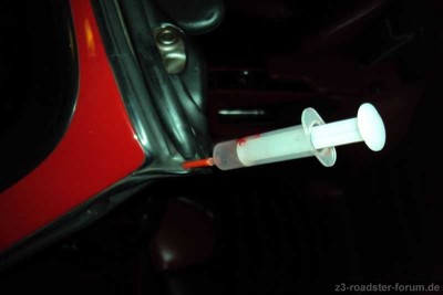

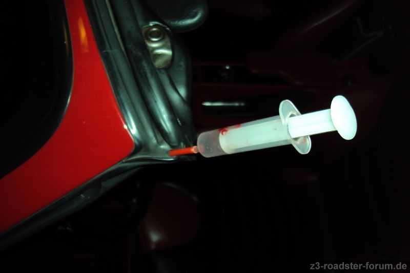

Als 1. prüfe mal ob die Ablaufkanäle an der A-Säule frei sind ( Spritze mit Wasser und durchspülen) das Wasser muß unterhalb der Türspannbänder raus kommen.
Unterhalb der der Kanäle sind in der Dichtung dreieckige Stopfen eingelassen und verklebt, sind die nicht mehr richtig fest kann es zu dem Wassereintritt kommen.
Eine weitere Möglichkeit ist den Andruck der Seitenscheibe zu erhöhen, ziehe die Gummis 7+8 ab und löse die Schienen 3+4 und hinterlege dünne Blechstreifen oder hol dir beim :bmw: Keile ( 35 auf der Info-Liste.)
Beim Aufziehen der Gummis Köpfenden gut mit Vaseline einreiben und gut zusammen ziehen.
Bei meinem ZZZ hab ich noch zusätzlich mit schw. KfZ-Silikon die Auflagefläche der A-Säule ( wo die eingelassenen Stopfen sind ) die Fläche glatt gezogen und nun ist Ruhe im Schiff.

Ich bin neu hier, habe einen Zetti seitb16 Jahren, und jetzt zum ersten Mal Wasser an der A-Säule. :cry: Oh Gott!!! Er hat erst 39000 km gelaufen (wegen Jacky), stand bei mir nie im Regen, immer von Hand gewaschen. Nur jetzt nach der Inspektion hat es geregnet und ich hätte ein Handtuch und eine Beifahrerin gebraucht. Nach langen suchen und testen habe ich, dank der Info von Hans, auch festgestellt, das es die dreieckigen Gummis sind. :wink:

Ich habe den Bereich der dreieckigen Stopfen mit einem passenden Stück 2mm selbstklebendes Moosgummi verdeckt. Lässt sich bei Bedarf jederzeit wieder einfach entfernen.
