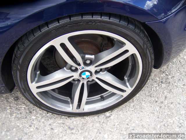

Nachdem gestern mein neuer Zetti beim Checkup war, kam so Einiges ans Tageslicht. Unter Anderem, dass die angeblichen original BMW M-Felgen gar nicht für mein Auto zugelassen sind und ich eine ABE brauche. Jaja, wenn man auf Händler hört... Ich habe jetzt auf den Felgen einige Daten abgelesen, kann aber keine KBA-Nr. finden, sondern nur einige Nummern. Hier sind sie:
ZC 01 CA
XP 18H 2X 8J
HT - 07
F325 H 740124
ET 3410061880B
PCD5X120
Kann mir jemand von Euch sagen, was das für Felgen sind? evtl. sogar Nachbauten?
Ich kann noch ein paar Bilder anhängen.
Bin für jede Hilfe dankbar, ansonsten werde ich wohl das Auto zurückgeben. Ist ansonsten noch mehr dran, was gemacht werden müsste...

Beitragvon Jack_81 » 14.08.2013 12:49
hier ein Bild in Nahaufnahme

Beitragvon Fuxi » 14.08.2013 13:00
Sieht zumindest aus wie eine "Styling 167"... .
Die hab ich aber bisher nur auf nem Z4 oder M5/M6 gesehen. Die "Original 167" gibt es nur in 19", Deine sind laut den Nummern 18".
Leider gibt es davon tatsächlich kursierende China-Replicas, aber auch Nachbauten mit ABE... .

Beitragvon Jack_81 » 14.08.2013 13:10
ja sehen echt genau so aus! Die Frage ist nur, ob das originale Felgen oder Replikas sind. Habe gerade noch auf den Felgen Made in PRC gelesen. Oder wurden die originalen Felgen auch in China produziert?

Beitragvon Fuxi » 14.08.2013 13:20
Schau mal hier... :
http://www.wspitaly.com/de/catalogo-pro ... opoli.html
Die gibt es meines Wissens auch mit ABE.

Beitragvon Jack_81 » 14.08.2013 13:50
Das wäre wenigstens noch ein halbwegs positives Ende, wenn das stimmen würde. Nur wie kann ich das jetzt rausfinden, wer dieser verd... Hersteller ist :enraged:

Beitragvon Fuxi » 14.08.2013 13:58
Jack_81 hat geschrieben:...Nur wie kann ich das jetzt rausfinden, wer dieser verd... Hersteller ist :enraged:
Ich denke mal, das ist Sache Deines Händlers, oder?

Beitragvon Jack_81 » 14.08.2013 15:19
Habe gerade dort angerufen. Antwort war: Ich soll mir die ABE besorgen. Als ich sagte, dass das evtl. Chinaböller ohne Zulassungsmöglichkeit sind, sollte ich in zwei Wochen anrufen, wenn die zuständigen Personen aus dem Urlaub sind. Der Oberhammer!
