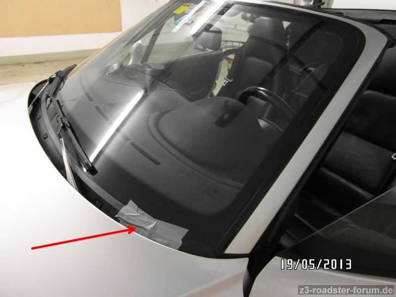

Beitragvon Sperre » 06.08.2013 23:16
Bei mir war es der Scheibenrahmen links unten.
Tape draufgeklebt und die "Hupe" ist weg. (Sieht jetzt natürlich professioneller aus)
