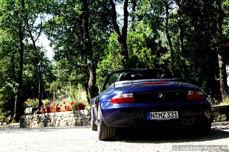

Hallo zusammen,
ich fahre folgende Rad/Reifen-Kombination:
VA 225/40/R18 8x18 ET40
HA 255/35/R18 9x18 ET40
Mit H&R Tierferlegungsfedern 35mm an VA & HA.
Die VA schließt ziemlich bündig mit dem Radkasten ab. Die gleiche Optik möchte ich auch für die HA erzielen. Hat hier jemand Erfahrungen, wie viel mm ich da auf der HA noch mit einer Spurverbreiterung gehen kann? Und welchen Hersteller würdet ihr bevorzugen?
Hier ein Bild, das die Breite erahnen lässt:
[ externes Bild ]
Danke
Amarant

denke 15mm müsten gehen. Halt marken teile, da die günstigen schon ne unwucht unklu. haben. :thumpsup:

Ich würde vor allem darauf achten, dass der Außendurchmesser 160mm beträgt, bei kleineren Scheibendicken liegt der meist nur bei 150mm. Habe selbst von H&R 12mm je Seite bei 18 Zoll mit ET 37.

Ich habe 10" 18er mit ET25 eingetragen, somit sollten 20er schon möglich sein.
