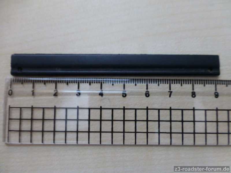

Hallo, hat jemand eine Ahnung wo dieses Gummiteil vom Z3 herkommt? Hatte die linke Türpappe ab, weis aber nicht genau ob es daher kommt oder vom Himmel gefallen ist?
Danke Euch

Re: Verdeck undicht Fehlerquelle bekannt
Beitragvon Bernd » 31.07.2013 13:21
Ja mach ich MANU in Kürze.
Bernd
Beiträge: 9
Registriert: 03.01.2008 12:53
