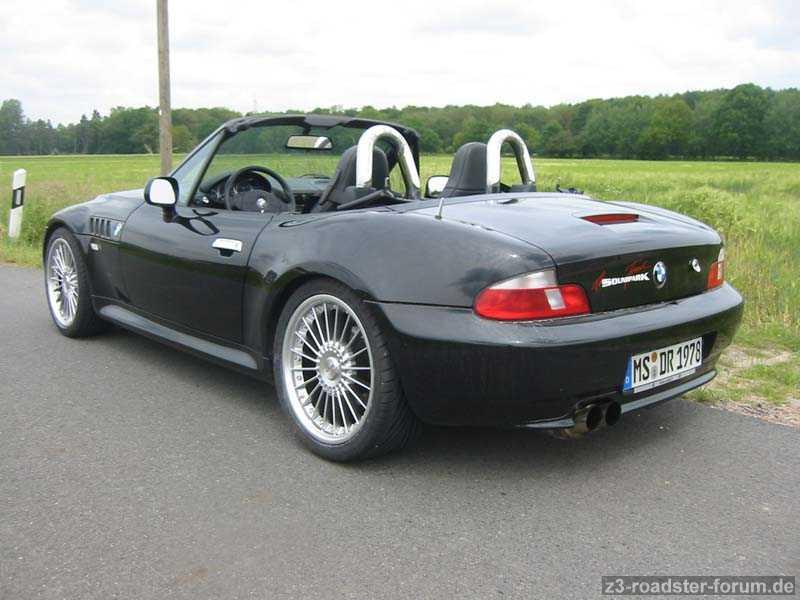

Ich Zweifel ein bisschen an deinen Angaben - das hier ist ein breitarsch mit einer 8x17erFelge mit et35 plus 20mm pro Seite Reifengröße 215/45 plus ziemlich tief:
[ externes Bild ]
So wie das bei dir aussieht glaube ich entweder stimmen deine Angaben nicht oder jemand hat die schmale Achse in dein fl gebaut

Re: Räder hinten nicht bündig mit Kotflügelkante
Beitragvon robby1975 » 18.07.2013 23:49
Hmm..das kann nicht sein das die Angaben stimmen..entweder die der Felgen oder wirklich keine Spurplatten drauf..
Schaue dir das nochmal an!

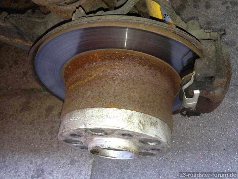

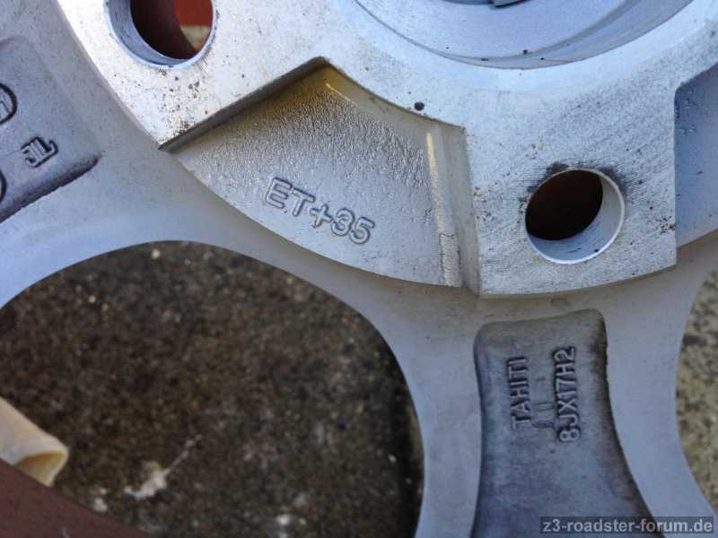

Meine Angaben zu den Felgen/Spurplatten habe ich aus dem Fahrzeugschein entnommen und sollten korrekt sein. Ich habe auch noch mal ein Foto von der verbauten Spurplatte gemacht und in die Galerie gestellt. (hab's immer noch nicht hingekriegt, es hier direkt reinzustellen...)

Beitragvon -Ry » 19.07.2013 13:11
Ich hatte 8Jx17 ET40 mit 225ern. KW-Gewindefahrwerk.
mit 15mm/Seite wars perfekt bündig an der Oberkante.
Da stimmt irgendeine Angabe bei dir nicht. Wurde ja auch schon gesagt.

Beitragvon Rocky » 24.07.2013 01:31
nicht vorfacelift schmalarsch mit facelift verwechseln auch wenns nen 4zyl facelift is ;) beim facelift passt eigentlich bei allen motorisierungen das gleiche.
trotzdem scheint bei dir irgendwas komisch zu sein, ich hab ja an sich das gleiche auto gehabt und da zwischenzeitlich 8x18 et40 drauf gehabt ohne distanzen [ externes Bild ] irgendwas muß da bei dir falsch sein in den angaben anders kann ichs mir nicht erklären und ich hab schon viele verschiedene rad reifenkombis am z gesehn aber das sieht ja fast schlimmer aus als serie ^^

So, ich habe mir am Wochenende mal die Mühe gemacht, ein Hinterrad abgebaut, Felgenbeschriftung und Radnabe mit Spurplatte fotografiert (Fotos in der Galerie). Es sind definitiv 8x17 et35 - Felgen und die Spurplatten sind 25 mm.
Für mich ergeben sich, nach Euren Aussagen, dass es in dieser Konstellation nicht normal aussieht, 2 Möglichkeiten, warum es so ist.
1. Nach einem Heckunfall wurde einem Schmalheck ein Breitheck montiert (falls technisch möglich). Laut 1. Aussage des Verkäufers wurde nur der linke Kotflügel erneuert.
2. Es wurde in einem Breitheck die Achse eines Schmalhecks verbaut.
Ich habe letzte Woche noch nachträglich die Original Räder (Styling 26 in 16 Zoll) bekommen, die linke hintere Felge (ist mit HL gekennzeichnet) hat einige Beschädigungen, grüne Lackspuren und keinen Nabendeckel mehr. Also doch Achsschaden und neue (gebrauchte), falsche Achse eingebaut? Ist das technisch überhaupt möglich/zulässig?
Ich werde wohl noch mal mit dem Verkäufer reden müssen.

Beitragvon Blonker » 24.07.2013 09:25
Ich hab's doch noch geschafft, die Fotos hier reinzustellen...
