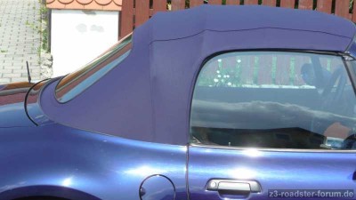

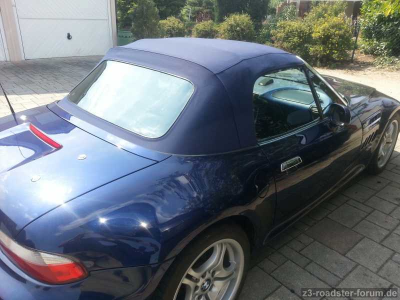

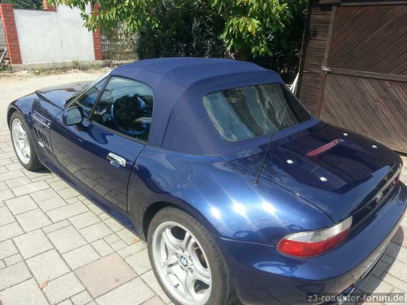

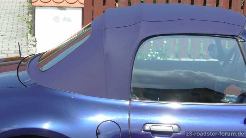

ich habe mir letzte Woche ein neues Verdeck montieren "lassen". Nachdem ich schon längere Zeit vorhatte mir eines machen zu lassen, habe ich nun eine Sattlerei gefunden, die die Verdecke selbst anfertigt und auch montiert. Es handelt sich um ein aus Sonnenlandstoff gefertigtes Verdeck, in der Farbe dunkelblau.
Die Arbeit sieht sehr sauber aus und das Verdeck wurde sehr schön angepasst. Vor allem wurde auch die hintere Naht nicht auf den Bügel, sondern ca. 2 cm hinter den Bügel gesetzt. So erscheint der ZZZ in einem ganz neuem Licht. Die Form kommt noch etwas flacher rüber.
Ich bin wirklich voll zufrieden. :thumpsup: :thumpsup:
Den Preis finde ich auch in Ordnung, vor allem wenn man bedenkt was ein neues Originalverdeck kostet.
Der Preis war für das Verdeck 360,00 Euro und der Einbau 350,00 Euro. Im Normalfall ist das Verdeck innerhalb eines Tages montiert.
Da hier auch mal die Frage auftauchte, ob man die Scheibe auch im eingebauten Zustand wechseln kann, sie ist ja im Gegensatz zur Originalscheibe fest eingenäht, das geht nicht. Beim Scheibenwechsel muss das Dach runter.
Detailbilder werde ich noch machen, hier mal ein paar Bilder zum Gesamteindruck.
Schöne Grüße
Horst

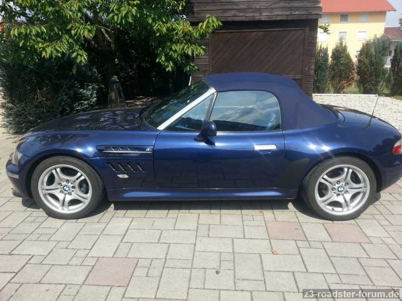

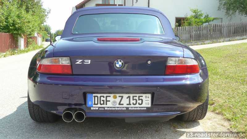

Ich hab meinem Z3 heute in 6 Std. Arbeit ein fast neues Verdeck geschenkt.
Auch in blau...

Beitragvon eisi » 20.07.2013 20:19
Demontiert hab ich das alte Verdeck im Schatten, dann den alten Teroson-Butyl-Batz in der Sonne mit einer Spachtel entfernt (geht wie Sau...) und danach das Fahrzeug wieder in den Schatten geschoben und das neue Teroson (10 x 2) in 4 Lagen!!! (2 neben einander und dann nochmal das gleiche darauf) aufgetragen.
Anschließend das peniebel gereinigte "neuwertige" Dach eingesetzt, angeschraubt und gut wars.
Abschließend einen Bewässerungstest, nochmal die Schrauben nachgezogen, Teppich rein und fertig.
Jetzt zu den wichtigen Fakten: Wir waren 4 Personen, die hier am Werk waren. Mit einer "Fischgrätn" (Kunststoffteil) haben den alten angeschraubten Teil gelockert und dann das Verdeck gemäß der sehr guten Aus-/Einbauanleitung (im Downloadbereich) herausgebaut. Zuvor natürlich den Hardtopeinbausatz entfernt.
Alles in allem war es eine echt interessante und wirklich schweißtreibende Arbeit. :thumpsup:
Das blaue Dach steht dem Roadster schon wirklich gut...
Sauber und schön ist das Dach, wie neu - aber es ist gebraucht!
...aber nur zwei Wochen alt gewesen.... ;-)
