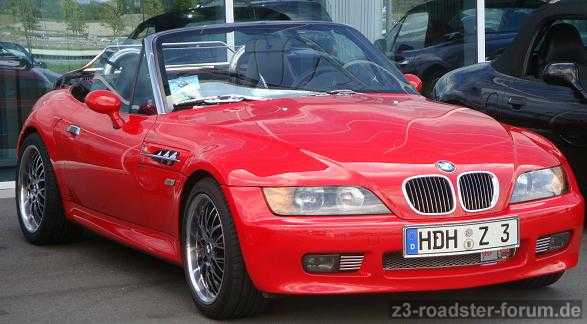

ich hab hinten 235/ 40R17 mit 8X17 ET35 und 15mm pro Seite. So schließt der Reifen fast bündig hinten ab.
Kotflügel hab ich hinten umgebördelt. Wenn ich voll geladen hab, 2 Personen Urlaubsgepäck mit Heckkoffer, kann es schon mal in einer tiefen Bodenwelle im Kotflügel streifen. Macht aber nichts, da ich keine scharfen Kanten durchs Bördeln habe.
Fahrwerk ca 30mm tiefer.
Mit 215 /45 passt schön was bei dir drunter
