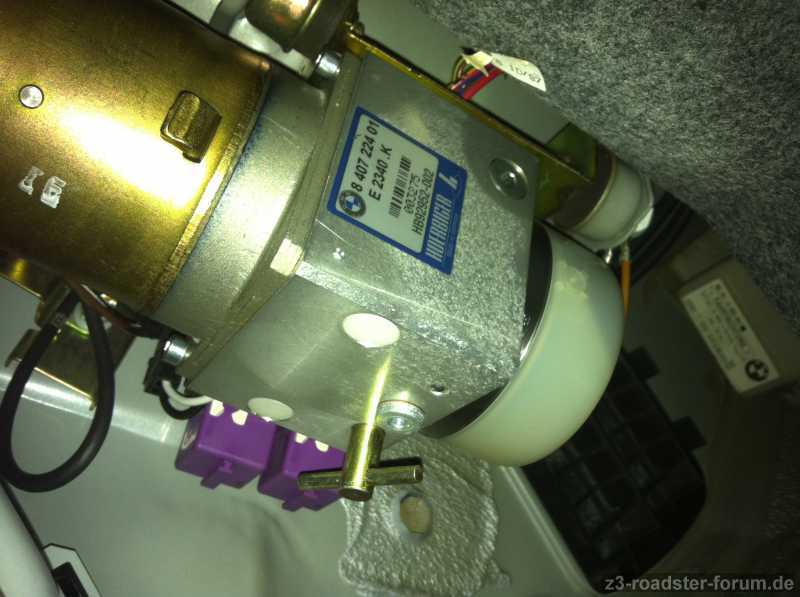

Anbei trotzdem noch ein Bild des Ölstandes...
Nachdem es das erste mal nicht geklappt hatte, versuchte ich es nochmals zwei, drei mal.
Hoffentlich habe ich damit nichts kaputt gemacht :enraged:
Nun werde ich sicherlich die 12 Stunden Ruhephase einhalten und das Ganze morgen Abend nochmals versuchen.

Was denkt ihr bezüglich des Ölstandes (siehe Bild oben)? ist dieser zu niedrig?
Gruss Raphael
Ist das überhaupt Öl? es sieht aus als sind da lauter Blasen drin oder täuscht das auf dem Bild?

so wie ich das sehe, befindet sich das Öl im unteren weissen Behälter. Dieser ist nur noch ca. 1/4 voll.

Ölstand mal auf Maximum bringen und schauen ob deine Flügelmutter an der Pumpe geschlossen ist :) !?
Vieleicht wurde sie ja aus Sicherheitsgründen geöffnet bei der Hardtopmontage :roll: !?

So Problem gelöst.
Die Flügelmutter war nicht ganz angezogen..!
