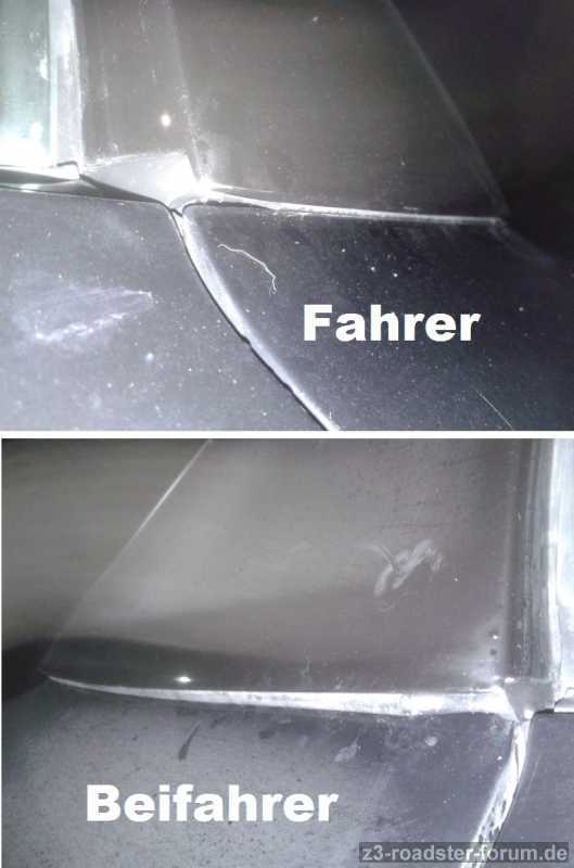

Beitragvon Bender-1729 » 13.06.2013 22:31
Grade schnell im Dunkeln gemacht, aber ich glaube es reicht um zu sehen, dass die beiden Spalte nicht gleich groß sind.
Zu den Windgeräuschen: Ist jetzt nicht so, dass es mir um die Ohren pfeift, aber wenn ich wirklich alle anderen Geräuschquellen (Radio) ausmache, dann hör ich halt doch, dass irgendwo minimal Luft reinkommt. Die Dichtungen des Hardtops sehen aber zugegeben halt auch aus als wären sie 15 Jahre alt. Das alleine wäre aber jetzt nicht so wahnsinnig tragisch wenn der Rest stimmen würde.
Werd morgen direkt mal mit BMW bzgl. Nachbesserung reden. Wenn ich schon für eine Vertragswerkstatt zahle, dann hab ich auch das Recht auf ein perfektes Ergebnis oder wenn nicht, dann halt auf eine Nachbesserung. So einfach ist das. Alternativ sollen die Herrschaften mir schriftlich bestätigen, dass dem Lack mit der Einstellung so nichts passiert und wenn ich im Frühjahr dann den berüchtigten "Scheuerkranz" am Heck habe, dann weiß ich ja, wen ich dafür haftbar machen kann. ;)

Beitragvon capefear » 14.06.2013 18:41
Bender-1729 hat geschrieben:Grade schnell im Dunkeln gemacht, aber ich glaube es reicht um zu sehen, dass die beiden Spalte nicht gleich groß sind.
Also das sieht bei mir anders aus...
