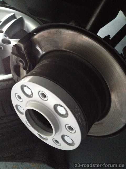

Beitragvon Traumwagen » 13.06.2013 10:38
hier siehst du die 20mm Distanzscheiben
